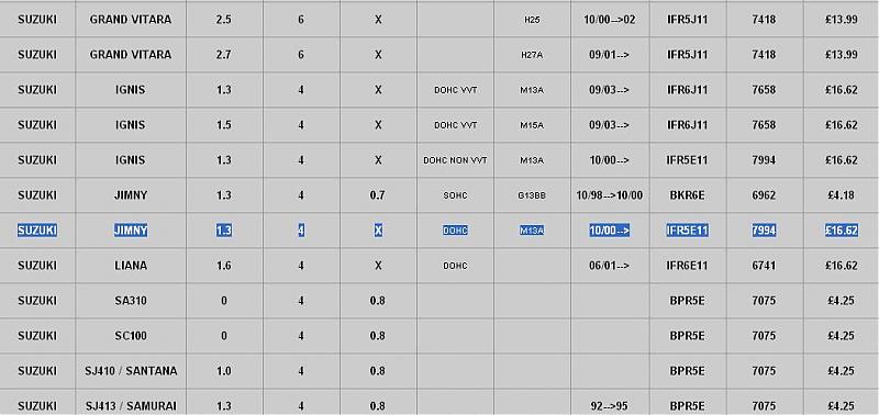

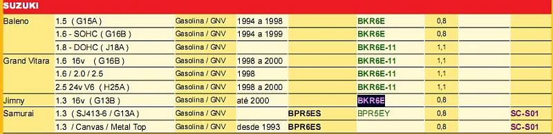

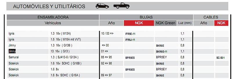

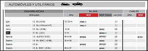

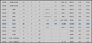

    TMorais, quanto ao consumo não sei, mas fico preocupado e em ferrar o motor mesmo usando peça indevida a longo prazo.
    Beleza Ricardo, vc está realmente por dentro. Mas to achando esse assunto mais sério do que parece... pelo seguinte:
    To usando vela nova do Palio, da Bosh, de 0.8 mm de abertura do eletrodo, que é aplicada em vasta maioria dos modelos de motor. Porém, para alguns, é usado o modelo 1.1mm, como é o caso do Gran Vitara e Ignis ( vide figuras em anexo que tirei de catálogos da NGK ).
    A vela que você está usando, Ricardo ( ou usava), ou seja, a BKR6E, é de 0.8 mm, conforme figuras que mando abaixo. PORÈM ! Parece que a vela para o Jimny DOHC é de 1.1 mm!! ou seja, o modelo BKR5E-11
    Portanto, estamos usando velas com "luz", ou seja, abertura do eletrodo, menor do que deveria. O Jimny está rodando bem, porém estou com a pulga a atrás da orelha, e não vai ser as oficinas que conheço até então que vão tirá-la hehe!
    Abaixo o catálogo da NGK brasileiro( que prefere não fornecer a vela do Jimny DOHC), segundo o boliviano ( que mal sabe diferenciar o motor M13A ) e em terceiro uma loja de peças Suzuki na Inglaterra que deixa evidente a vela ser diferente e mais cara entre os SOHC e DOHC.
    Citação Postado originalmente por ricardo sabóia Ver Post
    1) A vela original NGK do jimny motor M13A, é a BKR6E, sempre usei e nunca tive problemas;
    2) O motor M13A, é usado no Jimny (a partir de 00/01) e no Ignis;
    3) O motor do samurai "injetado" é a partir de 93,então todos os samurais 93,94 e 95 feixe e os 96,97 e 98 helicoidais,usam o mesmo motor "single point" 1298cm3 (1.3) / SOHC / taxa de compressão 9,5:1 / 69cv a 6000 rpm / torque máximo de 10,5 kgfm a 3500 rpm.Os samurais "carburados", tem somente 63cv de potência.
    Abs, Ricardo.
    Miniaturas de Anexos Miniaturas de Anexos -vela_jimny_1.jpg   -vela_jimny_2.jpg   -vela_jimny_3.jpg

    Léo, o negócio é o seguinte : se você olhar na tampa do capô por dentro,existem duas etqs.
    uma com a regulagem de válvulas,e a outra com os tipos de velas a serem usadas; e no meu, é exatamente a NGK BKR6E com abertura 0,7~0,8mm ou DENSO K20PR-U.No manual do proprietário,também está igual a etiqueta.Você tem que se lembrar, que a gasolina brasileira é "batizada" com álcool e a octanagem é menor que a de outros países,então com uma gasolina melhor, com certeza as velas devem ser diferentes mesmo !
    Abs, Ricardo.
