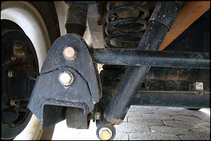

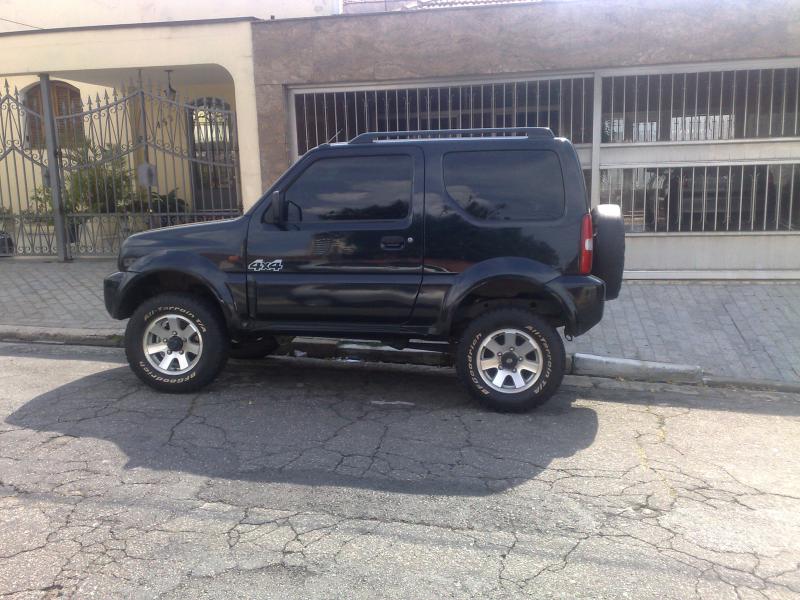

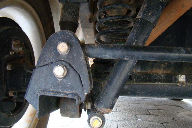

    Hebert, como o meu Jimny está com amortecedores originais zeros, instalei molas do vitara com 2' maiores, utilizei prolongadores nos amortecedores dianteiros, fiz suportes superiores para os amortecedores traseiros e suportes para compensar as barras panhard...
    Ficou no limite e não senti muita diferença...
    O jimny é 2002
    Mauricio valeu pelas fotos,
    E mais uma pergunta, as molas que voce fala sao aquelas da Alternativa?
    As do vitara sao P&P, isso e melhor que chevette uai!
    E o suporte da panhard foi facil de fazer?
    Valeu
