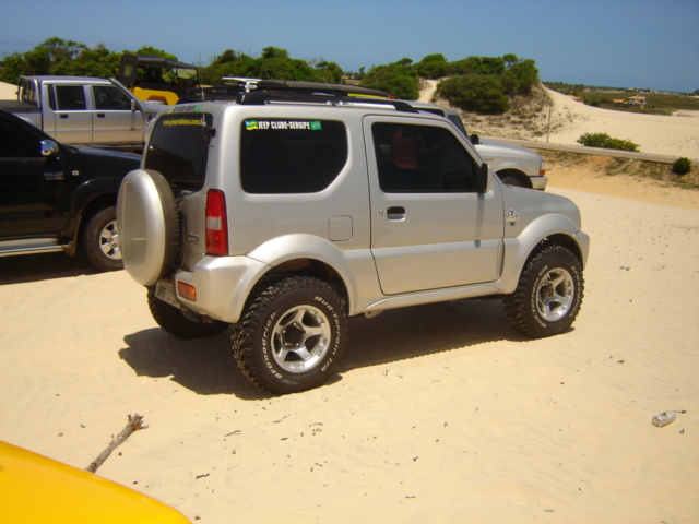

    AH sim valeu tiago, brigado pela receptividade, sempre eh bom fazer novos amigos, e melhor ainda discutir com eles sobre ñossas viaturaas,
    sobre as fotos tenho poucas ainda depois bato mais e envio pra galera
    abraço a todos
