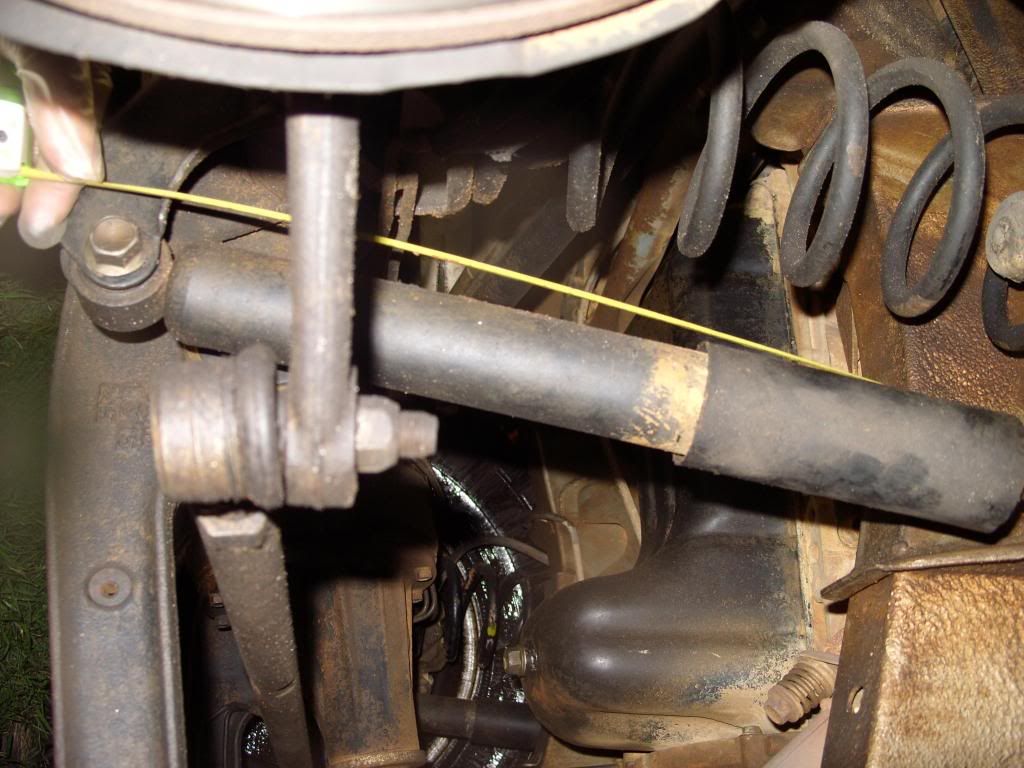

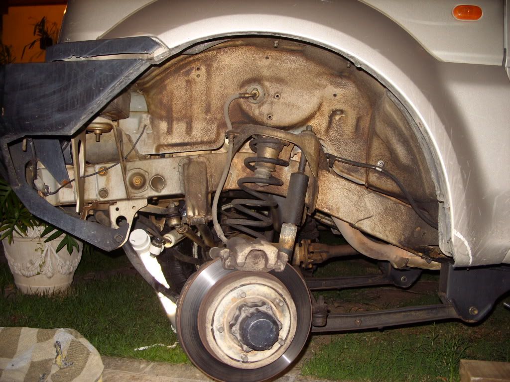

    pelo que eu procurei os amortecedores de f1000 tem de 385mm e 374mm aberto. se for isso mesmo, ele vai estourar rápido(fim de curso). pra jimny original deve ser uma boa.
    olha, pro pessoal que está querendo usar o mesmo amortecedor que o alvaro.
    vou ensina-los como ver o amortecedor ideal pro seu jimny.

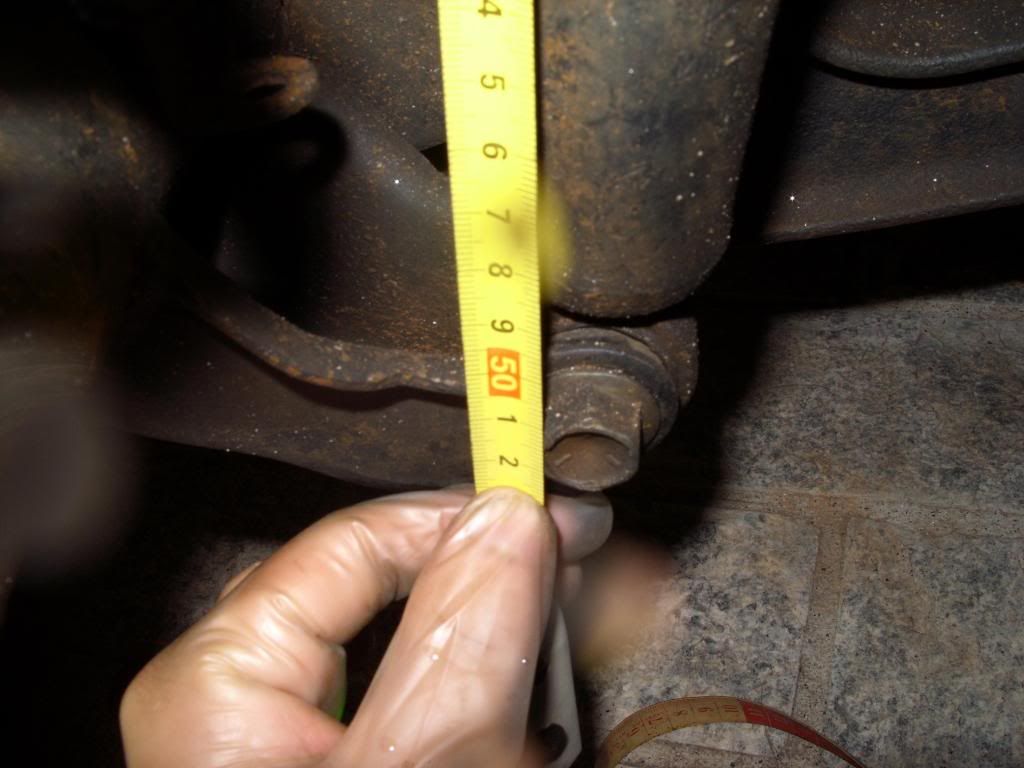

    primeiro levante o carro com macaco(pode usar o original) e mais um po0r segurança. levante o carro e tire a roda.

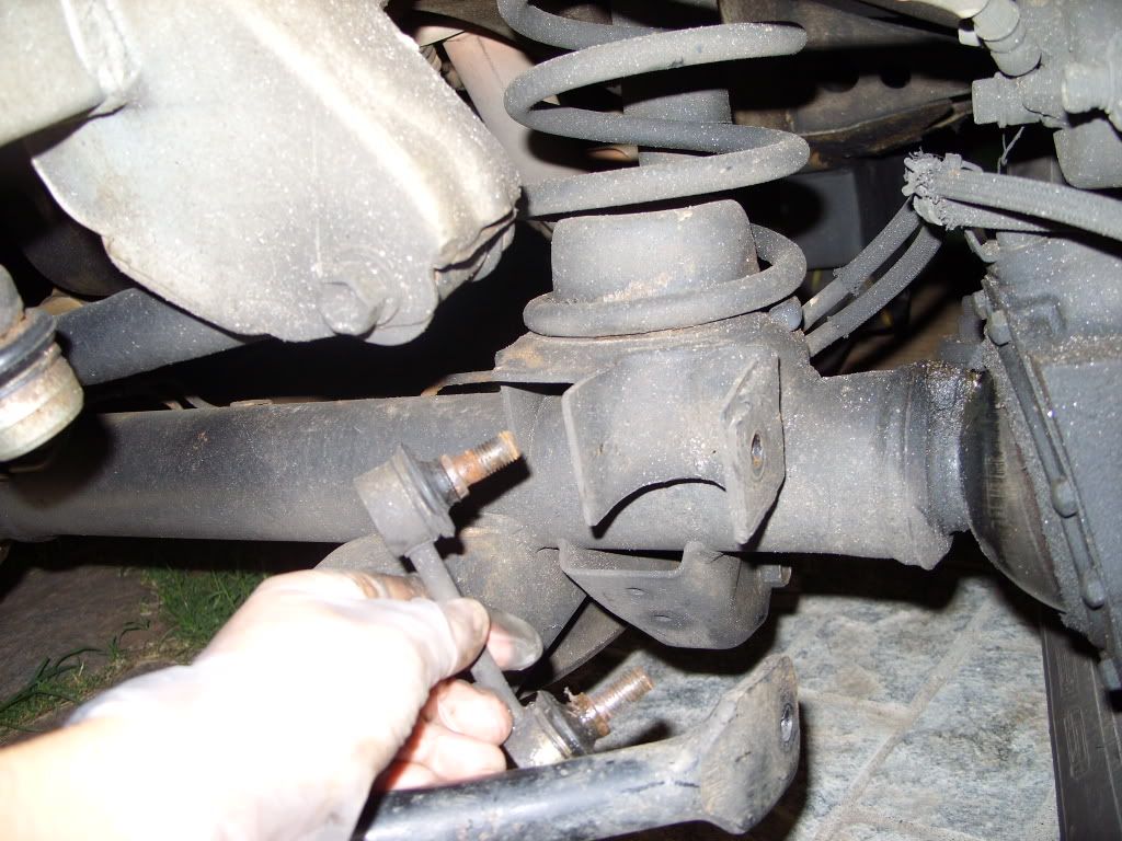

    sem as rodas, tire as bieletas que prendem a barra estabilizadora pra torce o máximo possível o sistema radius arm.
    enfim, pegue uma trena e meça a distancia entre o pino de fixação do amortecedor(em cima) e o ponto de fixação do eixo(em baixo). e assim terá o tamanho ideal do amortecedor pra sua suspensão.
    Faça você mesmo!
