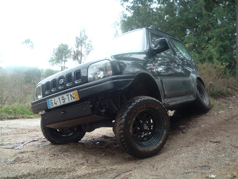

    Olha as fotos do parachoque do Alfredo!

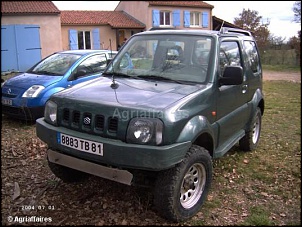

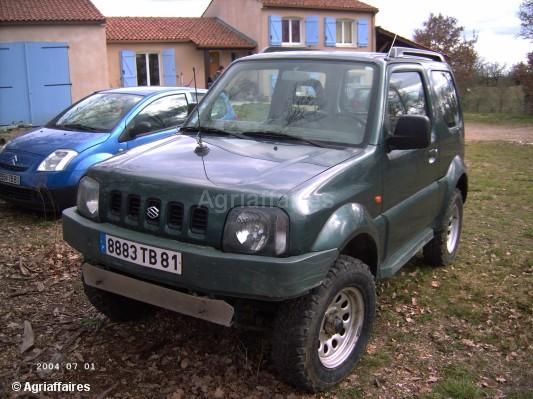

    Acho que se fizer em fibra vai ficar um desenho diferente e por isso vai perder um pouco da alma do jimny. A frente do jimny é muito característica por conta do farol.... por enquanto eu to enrolando, mais vou ter que comprar uma hora ou outra. Como o meu tem xenon, tá começando a ficar evidente o desvio do facho.
    Alvaro, uma opção que fica bem legal que eu e alfredo chegamos a pesquisar e é + barata seria a colocação do parachoque traseiro do fiesta antigo (quadradão) com apenas um corte de cada lado, e fabricar um peito de aço do chassi até a barra de direção. Na internet vc encontra algumas adaptações assim, e a TT fabrica um peito de aço ideal. Só não sse esqueça de criar espaço para o radiador respirar(ele resfria embaixo tbm) e protege-lo com uma grade.
    to postando umas fotos que eu achei para vc entender.
