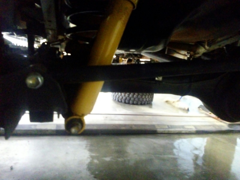

    Comprei o Jimny (2008/2009) já com Molas e Amortecedores que o elevaram em 2,5 polegadas (informação do vendedor), sem a colocação de calços. Levei o carro para mecânico aqui da minha cidade, que constatou a necessidade de subsituição das seguintes peças:
    - Amortecedores
    - Buchas da Barra Estabilizadora Dianteira
    - Buchas do Facão da Suspensão Dianteira
    - Bieletas da Suspensão Dianteira
    - Batentes do Calço da Suspensão Traseira
    - Terminais de Direção dos Lados Direito e Esquerdo
    MINHAS DÚVIDAS:
    01) Os amortecedores originais foram substituídos por Amortecedores OLD MAN EMU. Não estou encontrando novos para comprar e estou com dificuldade em determinar outro que seja compatível, inclusive no aspecto resistência. Não pretendo instalar os originais, pois minha intenção é deixar o carro com a mesma altura proporcionada por esses amortecedores e molas que já estavam no Jimny.
    - Onde encontro desse modelo ?
    - Que outro modelo de amortecedor pode ser instalado ?
    02) Quando fui comprar os Terminais de Direção, me perguntaram se eram com rosca direita ou rosca esquerda, e ainda na loja, me informaram que em cada um dos lados existem dois terminais (Lado Direito: 02 Terminais Lado Esquerdo: 02 Terminais).
    Essa informação procede ?
    Preciso substituir dos dois lados, então devo comprar um com cada rosca ? Como funciona esse negócio ?
    03) Tendo em vista que manterei os amortecedores e molas que elevaram a altura do carro (2,5") e analisando as fotografias abaixo (se é que elas são suficientes), posso colocar os mesmos Batentes do Calço da Suspensão Traseira, ou há que se mudar alguma coisa ?
    03) As Buchas do Facão da Suspensão Dianteira do Samurai pós 96 são compatíveis com as Buchas do Facão do Jimny ?
    Sou leigo no assunto e me meti a reformar esse Jimny e também um Jeep Willys...e a confusão está feita.
    Só me resta pedir socorro aos expert's.
    Socorro !!!
    E muito obrigado a todos...

    Os amortecedores são australianos.... provavelmente o melhor caminho seria importa-los.....
    por aqui, você pode consultar os offshoxs que podem te atender.... o ideal é olhar as medidas do seu amortecedor e ver se por aqui acha algo parecido.....
    abs!

    Esses amortecedores nao acabam facil.
    Por serem macios, podem ter sugerido ao meca; que estariam ruins.....

    O importador ainda não têm previsão de recebimento do amortecedor Old Man Emu...só na próxima semana, e o preço, com dólar a mais de R$ 4,00 não é nada animador.
    Fiz um orçamento do Off Shox, que ficou em R$ 2.700,00 + R$ 95,00 de frete (os 04 amortecedores) e nesse caso falta coragem e $$$$ !
    As outras peças que mencionei, comprei hoje, na Suzucar, depois de exaustiva pesquisa, e ficaram por R$ 892,50.
    E vamos que vamos !!!
