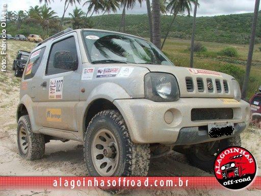

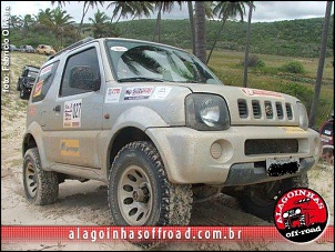

    Alvaro,
    Ficou muito maneiro o seu Jimny! Qual receita vc usou para levantá-lo?
    O jogo de rodas ficou show!
  • #802
    Citação Postado originalmente por TMorais Ver Post
    Alvaro,
    Vc conseguiu reconhecer meu Jimny embaixo desse monte de adesivo, poeira e lama?!?!?
    Rapaz, a receita por enquanto foi a mesma que postei aqui no Forum, mola de opala 6c, amortecedor traseiro de Besta 12L e dianteiro de GV.
    O jogo de rodas é aquele da F-1000, eu essa semana estou rodando com os de liga, pois coloquei os da F novamente para pintar, pois estavam oxidando (serviço porco), mas agora que ví o contraste, pois estou usando as de liga, realmente ficou bem melhor com as rodas de ferro, fora o offset que é bem pra fora, fica mais bonito e estável.
    Pra fica melhor, só falta pneu que tope qualquer parada, ainda estou usando os AllTerrain, mas viabilizando $$$ uns MUD ou VJ900 para reserva.
    Sim, pq não fosse pro Suzuki-NET com o Tracker??? Foi show de bola
    []s!!!

  • #804
    Respostas em AZUL:
    Voltando ao papo do Jimny essas alterações na suspensão vc teve que corrigir alguma coisa (tipo caster) ?
    O Cáster continua negativo, mas estou estudando alguma forma de corrigí-lo, mas não é nada impossível de dirigir não, incomoda um pouco, mas dá pra segurar.
    E para usar esses amortecedores/molas?
    A única adaptação, que não chega nem a ser adaptação é aproveitar a borracha e olhal do amortecedor do Jimny, pois o da Besta é um pouco menor, é praticamente PLUG-AND-PLAY.
    Como está o consumo com essa configuração e pneus?
    Consumo (sem considerar que o hodômetro está descalibrado, visto que o pneu é maior que o original):
    Estrada 10km/l .
    Misto cidade estrada algo +- 9km/l
    Cidade 8 a 8,5km/l
    Qual a média (em km/h) na estrada que dá para viajar com segurança?
    Acho que 90km/h já é suficiente pra chegar em qualquer lugar, mas na linha verde indo de Sergipe pra Salvador, cheguei até 140km/h (na reta, pista lisa, descida e sem uma única viva alma na margem da pista). .
    Mas não recomendo a ninguém, exceto por pilotos experientes em pista seca, vazia e sem trânsito algum.
    Acho que 110km/h num jipe, ainda mais com suspensão alterada já é algo bastante, digamos, inseguro.
    Eu quando viajo, sempre ando de 80 a 95km/h, raramente passo disso, caso precise ultrapassar algum veículo e tal, mas . (Tb pula que nem cabrito!)
    Acho que a velocidade de cruseiro do meu Jimny deve ser 80km/h.
    Devia ter ido pelo menos de Zequinha, pois o encontro foi show de bola, super organizado, com passeios a cada lugar 10, praia do Forte já é uma baita atração turística, fora cada jipe equipado que apareceu por lá.
    Teve um Willys vermelho com mecânica de Silverado V6 que fez inveja a muito Troller 3.0 chipado.
    []s!!!
