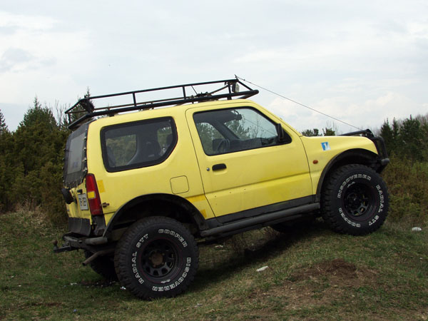

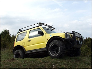

    -j1p.jpg-jdp.jpg-jcp.jpgConforme prometido, fotos do Jimny do meu amigo com pneus 215 70 15. Eles nao batem em nada, nunca. Em qualquer obstaculo e velocidade. Veículo original, sem calços.
    Considerando o torque das rodas no solo com os pneus originais 205 70 15, com os pneus 215 70 15 temos uma perda de 2,1%. Com os pneus 215 75 15, a perda é de 5,3%.
    Com os pneus 225 70 15 a perda é de 4,2%.
    Com os pneus recapados montados em carcaça de 225 70 15 a perda de torque é de 10,2%.

    Citação Postado originalmente por sandro-natal Ver Post
    Olá Sandro;
    Gostei desse pneu.......
    Qual o modelo?
    Tks;
