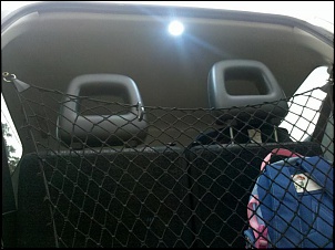

    Idéia para luz de teto no porta malas do Jimny:
    Kit de leds pronto
    Adaptação reversível, Sem furos
    Ilumina muito bem
    Consome pouca energia
    A parte mais difícil foi criar o suporte sem alterar o teto.
