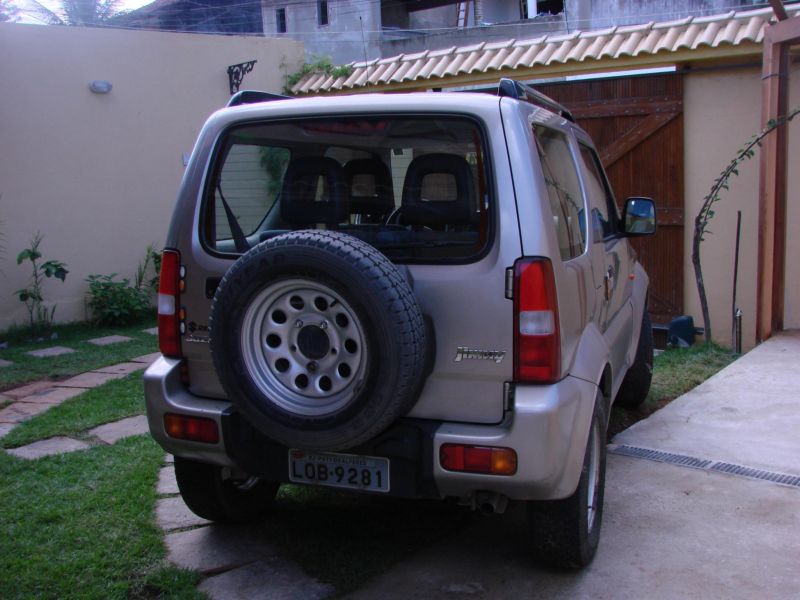

    ai algumas fotos do meu jimny que ainda não tinha postado
    abraço pessoal
    Miniaturas de Anexos Miniaturas de Anexos -meujimny.jpg   -meujimny2.jpg   -meujimny3.jpg   -meujimny4.jpg   -meujimny5.jpg
