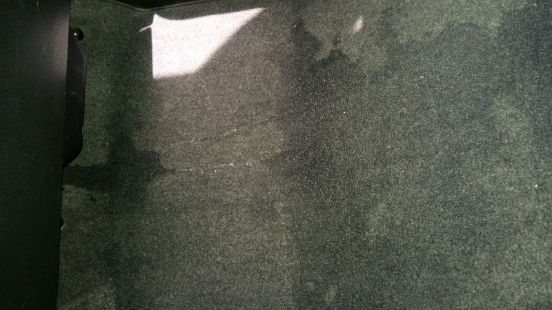

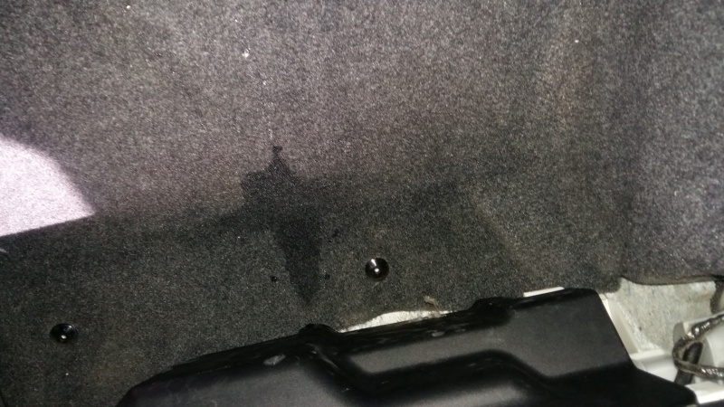

Além disso, ontem deu uma grande chuva por aqui e vi que o carpete do lado do passageiro ficou bastante molhado (que fase!). Vocês têm alguma indicação sobre o problema? Vi alguns relatos sobre condensador do ar...
