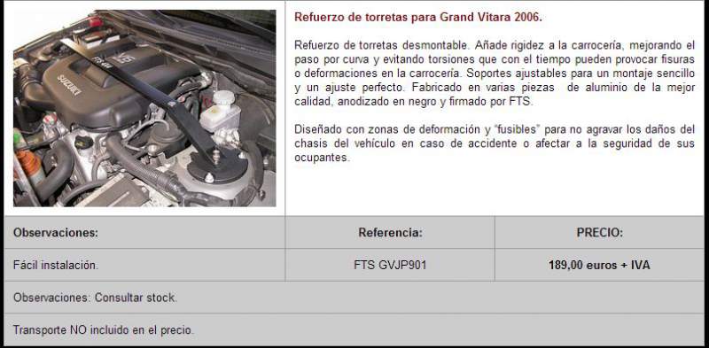

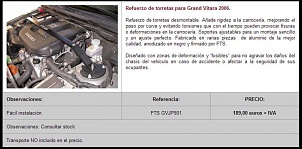

    alguém já viu algo parecido no Brasil?
    Pajero Full 3D Diesel 2001/2006 Frankenstein.
    Fala Guilherme, tudo bom?
    Se nao me falhe a memória, acho que no Grand Vitara da geração anterior tinha algo assim.
    Mas não sei o que é exatamente.
    A TR4 tem essa barra
    Luis Artur
