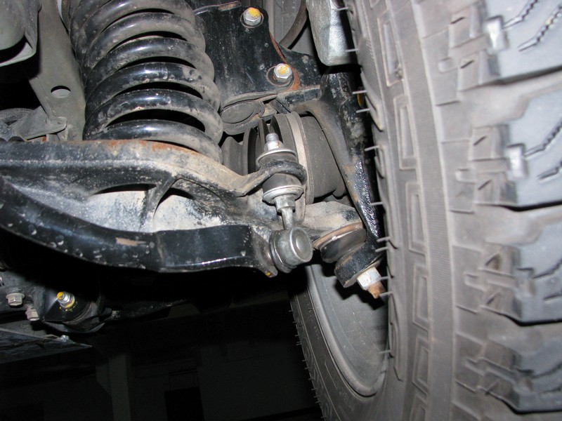

    Newton,
    Embora respeite muito a tua opinião em tudo que se refira a mecânica, acho que estás enganado! Olhe a imagem anexada da minha Tracker (está com calço de nylon de 1/2" na barra). Pra mim fica claro que uma bieleta mais longa só iria agravar o problema.
    Mas, um bom teste é comprar um par de bieletas da Ecasport (segunda imagem), e mandar um torneiro cortar no meio e fazer de cada um par pra Tracker, mas com alturas diferentes e testar. Cada bieleta da Ecasport custa R$ 24:

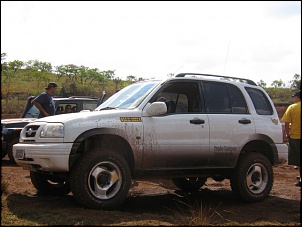

    Hj fiz uma trilha e notei uma super diferença, o terreno que andei hj foi areia com dunas e passagem de rio, posso afirmar que mesmo com o motor relativamente parecido 1.6 16V do antigo yellow japa a diferença é bastante, o carro tem motor e uma disposição a mais é mais confortável sem dúvidas, só achei ele bem molengão o fundo, inclusive dei uns fim de curso no batente,quando folgar a grana irei levantar ele logo e por o snorkel...fora isso a viatura tá show, quanto aos bumpers vi aqui mesmo um champagne com um dianteiro bastante bonito, vou começar a partir pra elaboração do projeto...o aro do meu GV é 16...O Romulo Mazzi de Rio Negrinho amigo meu me disse que tá usando BF All Terrain 265/75R16 e me afirmou que cabe no GV...tá muito grande ou ideal pro 1.6 16V seria o BF MUD 245/75 R16???
    Segue umas fotos que tirei hj da viatura...
    Miniaturas de Anexos Miniaturas de Anexos GRAND VITARA-dsc01117.jpg   GRAND VITARA-dsc01115.jpg

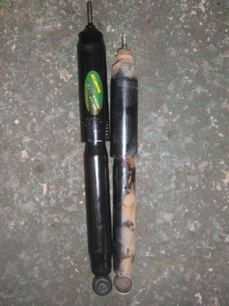

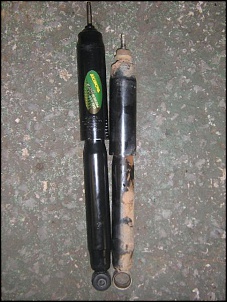

    Nagata,
    Na traseira o amortecedor melhor seria o traseiro do Ômega Suprema , Eu uso Monroe mas pode ser Cofap.
    T.A.

    Nagata ,
    O problema do fim de curso só vai piorar com o calço de suspensão , a não ser que você coloque também um prolongador do batente , senão vai estourar os amortecedores. O ideal para acabar com este problema são molas mais duras , não sei não, mas no seu carro eu tentaria as molas do GV 5D 4cil. , no meu eu coloquei na frente as do GV diesel e pronto.
    Quanto aos pneus eu uso 225/75/16 BF AT KO , quando comprei mandei mandei montar antes o 245/75/16 e pegou na parte de trás da caixa de rodas , mas só na dianteira.
    Na época eu estava com 2" agora com 3" na próxima troca vou tentar o 245/75/16 de novo, 265 sem cortar nada acho difícil, a não ser que o carro tenha 2" +2" .
    T.A.
    Foto do meu carro com 3" hoje , e sem os plásticos laterais.
    Miniaturas de Anexos Miniaturas de Anexos GRAND VITARA-img_4759_1.jpg   GRAND VITARA-img_4765_1.jpg   GRAND VITARA-img_4767_1.jpg   GRAND VITARA-img_4771_1.jpg
