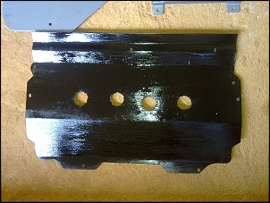

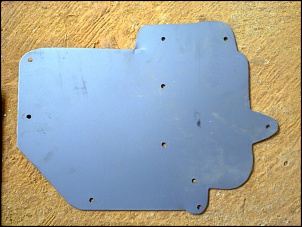

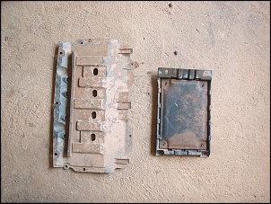

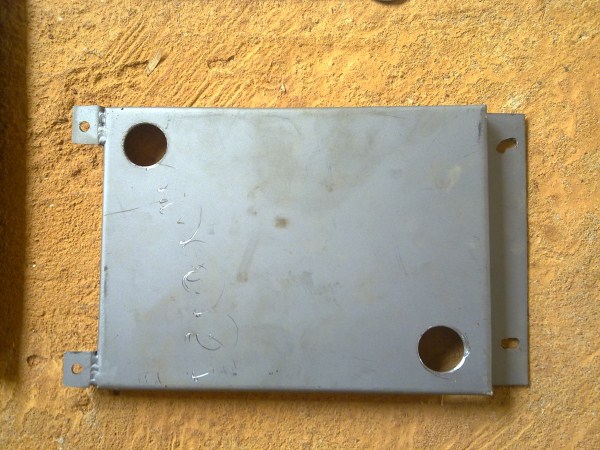

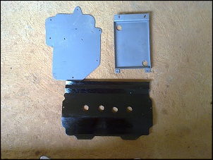

    no quesito altura, ainda não tenho o que reclamar, passei em alguns lugares onde passava com o side, e nada de raspar, na verdade são +ou- 5 cm de diferença a menos no GV3 que por enquanto nao me incomodam, mandei fazer uns protetores de chapa 14, de cambio, carter e aquela na frente do carro, ficou bom...uma coisas que poderia de assuste seria desligar o 4x4 e rodar no 4x2, pois na maior parte do tempo o sistema de tração roda ocioso, por mais que a tecnologia ajude....as fotos estão ai...

    Onde vc mandou fazer esses protetores?
    E o custo total?

    Joao Baeta,
    mandei fazer em uma cerralheria aqui em alfenas, o custo total das peças foi de R$ 35,00 (as 3 peças) e MDO que foi a mais cara R$ 45,00, os caras acham que por ser um carro deste porte o dono é bem de grana...R$$$$$....ai meteram a mão....

    Citação Postado originalmente por Lrubim Ver Post
    Joao Baeta,
    Boa Lrubim!!!!!!
    Quais as medidas e espressura da chapa?

    a chapa que usei foi a numero 14, retirei os protetores originais de plastico para fazer os moldes, desenhamos em cima da chapa o contorno das peças originais, na peça que vai na frente (na foto a que está pintanda de preto) pedi para fazer uma curvatura para cima, para proteger a saia dianteira do carro que é de plstico tb, para fixar usei parafuso n 10 com arruelas de pressão, so falta colocar a proteção do carter, vou furar para não precisar retira-la nas trocas de oleos, quando tiver oportunidade vou tirar uma foto da parte de baixo do carro com as proteções...
