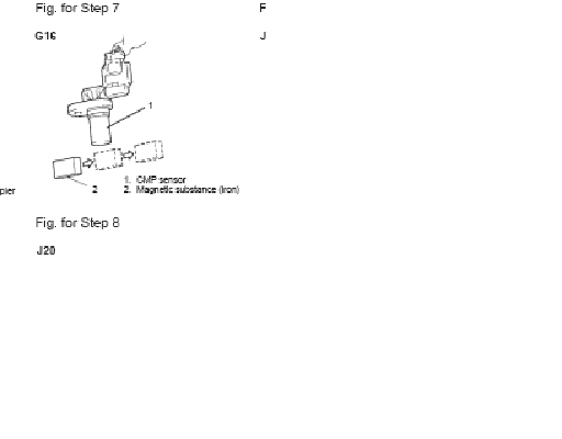

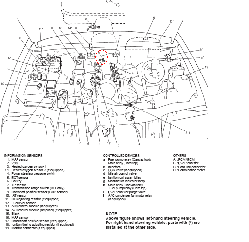

    Fácil: SENSOR DE ROTAÇÃO (CMP sensor)
    É uma pequena peça que fica atrás do motor, acoplada ao cabeçote, fixada por um único parafuso e conectada por um fio. Essa peça apresenta defeito quando está quente (situação de um engarrafamento que não oferece ventilação). E quando esfria volta a funcionar.
    Para ter certeza faça o seguinte teste: leve uma garrafa dágua de 1,5 L dentro do carro, quando der o problema derrame toda a garrafa na peça para fazê-la esfriar. Você verá que o carro vai funcionar na hora. Mas não tem jeito não, tem que trocar a peça. Você compra na Suzucar e você mesmo troca é extremamente fácil.
    Seguem desenhos pra auxiliar
    GRAND VITARA Imagens Anexas
    Novo Troller - pneus BF Mud 285/70/17

    Isso é típico dos GVs depois de uns anos ou 60.000 km. Não precisa nem testar: separe uns R$ 300,00, compre o sensor, leve uma chave fixa 10 mm, troque você mesmo em 2 minutos e seja feliz !
