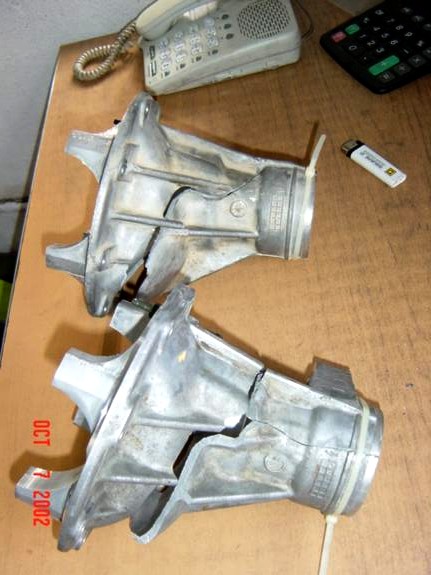

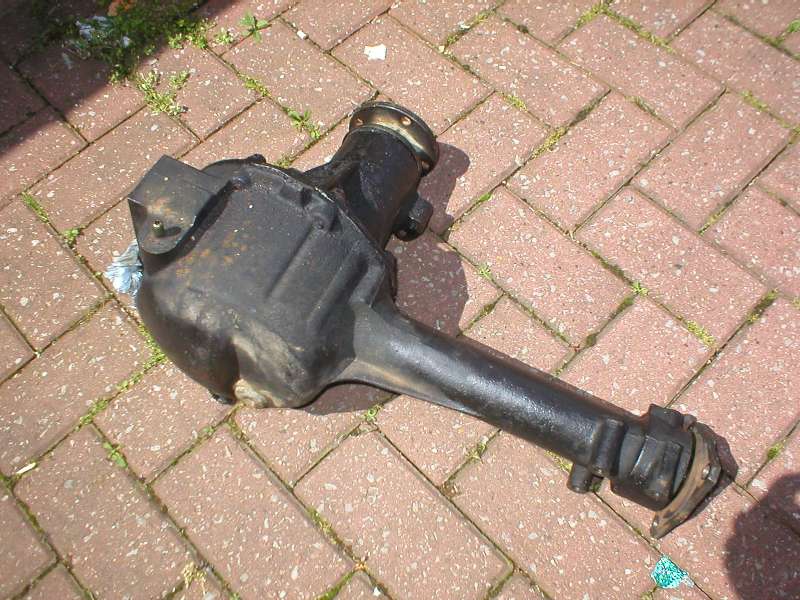

    Citação Postado originalmente por rpm.ramon Ver Post
    Pelo que já acompanhei nesse e outros tópicos, o focinho de aço do samurai serve no vitara 3p<=97. E o do GV/Tracker Diesel, também servem. E pro GV comum , só vi falando que o do GV/Tracker diesel serve. Se o focinho de aço do Samurai e dos Gvs diesel servem nos Vitaras, e esses do GV diesel servem no GV Gasolina, esses focinhos do Samurai servem no GV.????:

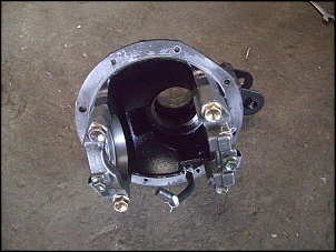

    No G. Vitara só serve "fucinho" de ferro fundido de Tracker Diesel. Melhor que seja o "fucinho" e a "panela". A diferença está no acionamento da tração. No caso do G. Vitara ela ocorre com o carro em movimento (até 90 km p/h). Isso se dá por meio de sistema à vácuo - uma manguerinha que sai do diferencial dianteiro e que só tem no G. Vitara faz o serviço.
    Portanto, quem procura uma carcaça de ferro fundido para o diferencial dianteiro do G. Vitara, pra evitar que a de alumínio quebre, tem que procurar as que vieram nos Tracker Diesel.
    Seguem fotos:
    1 = carcaça de ferro montada
    2 = panela e fucinho desmontados
    3 = fucinho com a mangueira de acionamento da tração dianteira
    4 e 5 = carcaças de alumínio quebradas
    Miniaturas de Anexos Miniaturas de Anexos GRAND VITARA-steelaxle12.jpg   GRAND VITARA-carcaca-venda1.jpg   GRAND VITARA-carcaca-venda2.jpg   GRAND VITARA-carcacas-quebradas-2.jpg   GRAND VITARA-carcacas-quebradas.jpg

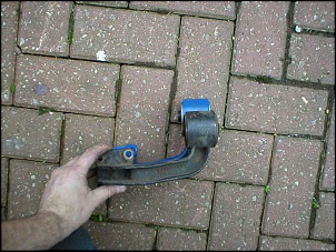

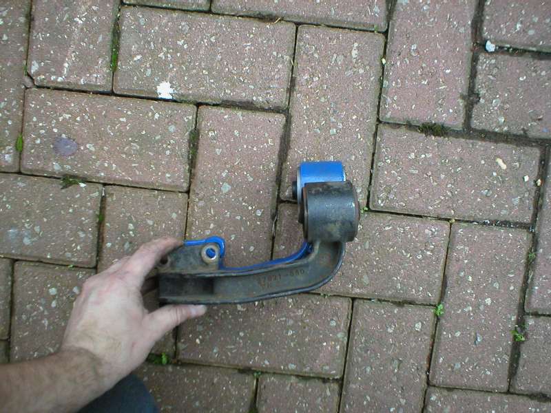

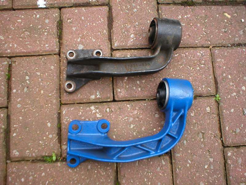

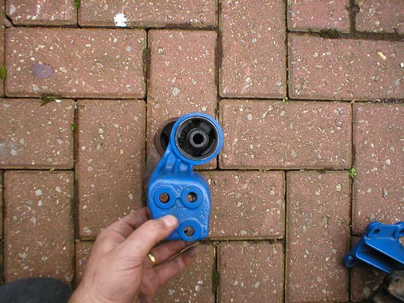

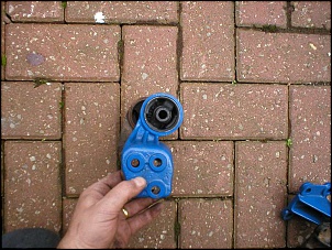

    Rebaixamento Do Diferencial Dianteiro
    Sugestão: Pra quem está pensando em trocar a carcaça do diferencial dianteiro por um de ferro fundido, sugiro que aproveite e faça o prolongamento dos fixadores do diferencial para rebaixá-lo.
    A operação é simples e necessita apenas do trabalho de um soldador. As peças de fixação precisam ser rebaixadas em 2,5 cm. Isso fará com que o diferencial abaixe a as homocinéticas trabalhem com o ângulo original. Esse novo ângulo compensará boa parte do aumento de 5cm dos calços na suspensão.
    Em outros países essas peças são vendidas como parte de kit de 2" de suspensão.
    Miniaturas de Anexos Miniaturas de Anexos GRAND VITARA-frontaxledropbrackets09.jpg   GRAND VITARA-frontaxledropbrackets10.jpg   GRAND VITARA-frontaxledropbrackets11.jpg   GRAND VITARA-steelaxle20.jpg
