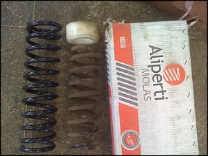

    Molas dianteira e trazeiras
    Citação Postado originalmente por vbeltram Ver Post
    Valeu Murillus. Com estas molas o carro não ficou demasiadamente "duro"? Eu acho que já foi comentado, mas só aproveitando a oportunidade , a traseira ficou quantos cm mais alta do que com as molas originais? A frente não ficou muito baixa com relação à frente? Abç e obrigado pelas futuras respostas. Válter
    Pergunto:
    Se Colocar molas de opala 6CC na trazeira e Do GV 6CC ou Tracker diesel na dianteira ainda assim precisa do kit de suspensão de 2¨?
    E os amortecedores de suprema na trazeira? Que sugestão dão para os amortecedores dianteiro??
    Que medida de pneu ja cabe sómente com os 2¨na suspensão???
    Não pretendo colocar pneus muito grandes pois com certeza prejudica o rendimento e como por aqui (Natal) andamos muito em dunas, motor faz a diferença. Meu carro e um GV 2,0 2 portas e aonde não estou conseguindo subir, quem ta fora diz que é suspensão que não mantem o carro no chão. o que faço?? Algem já turbinou? se usar a turbina com pouca pressão tambem quebra muito???

    Citação Postado originalmente por Ivan Natal Ver Post
    Sim vc vai precisar do kit na frente... as molas do GV 6CC sao do mesmo tamanho da do tracker...
    ja na trazeira, a mola do Opala compensa o calço... veja a foto...
