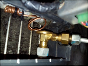

    -termo1.jpgBoa noite a todos, fsantana seu problema será resolvido por uma loja que mexe com ar condicionado mais como trabalho com manutençao de ar condicionado automotivo vou ver se te ajudo.
    Verifique se na caixa evaporadora no pé do carona tem um termostato voce vai identifica lo na foto em anexo tente regula lo para ver se seu samurai gela, se ele não gelar leve numa loja especializada em ar condicionado que eles vão verificar se o gas do ar esta baixo e se seu compressor do ar precisa de oleo se seu samurai tem vasamento de gas. O estalo no lado do carona pode ser o termostato o termostato mecanico estala ao armar e desarmar.

    Citação Postado originalmente por Césaramg4x4 Ver Post
    Césaramg4x4, procurei a peça a que você se referiu, mas não achei.
    No entanto, achei uma parecida, que pesquisei aqui na internet e parece ser uma "válvula de expansão termostática".
    Tenho certeza que esta peça foi trocada, pois segundo o cara da loja que levei o carro para converter de gás R12 para o atual, ela estava entupida.
    Segue uma foto meio ruim pois é de celular. Em tempo, pela foto dá para perceber que o sistema de ar do meu carro está imundo...
