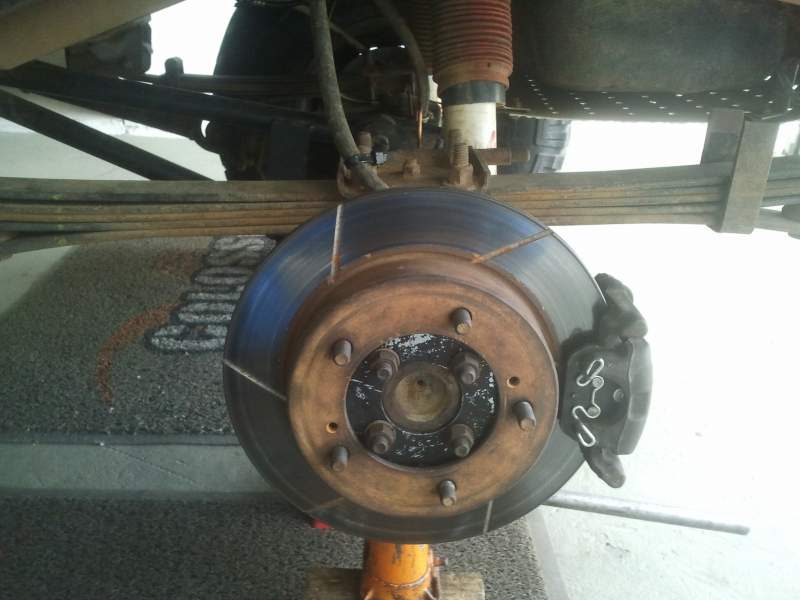

    Estou usando pinças do fiat tipo. Não se acha mais do kadet. Discos eu colóquei novo na frente, dei passe e frezei slot. Ficou 100%. Cabo de freio do tipo tb. Tive de encurtar. A valvula da equilibrando bem. Ja sangrei pacas e nao resolve...vc colocou um t no lugar da equalizadora?
    Mit Pajero Full 4P 3.5 Aut - ainda original...
    Freio de estacionamento resolvido. Ficou bom.
    Freio de serviço aind ameio mole. Freia bem, mas não tá "esperto". Não queria capar fora a equalizadora, mas acho que não vai ter jeito. Cesio, tirar a valvula freia melhor? Como está o seu?-2013-04-01-14.29.14.jpg

    Nava, freia melhor sim! mas vc tem que ter na mente que se vc pisar com muita vontade vai travar as 4... aí tem que ser um pouco piloto e fazer o abs no pé!!! mas nunca tive problema pois o samurai não anda nada no asfalto, e na trilha fica ate divertido!!!

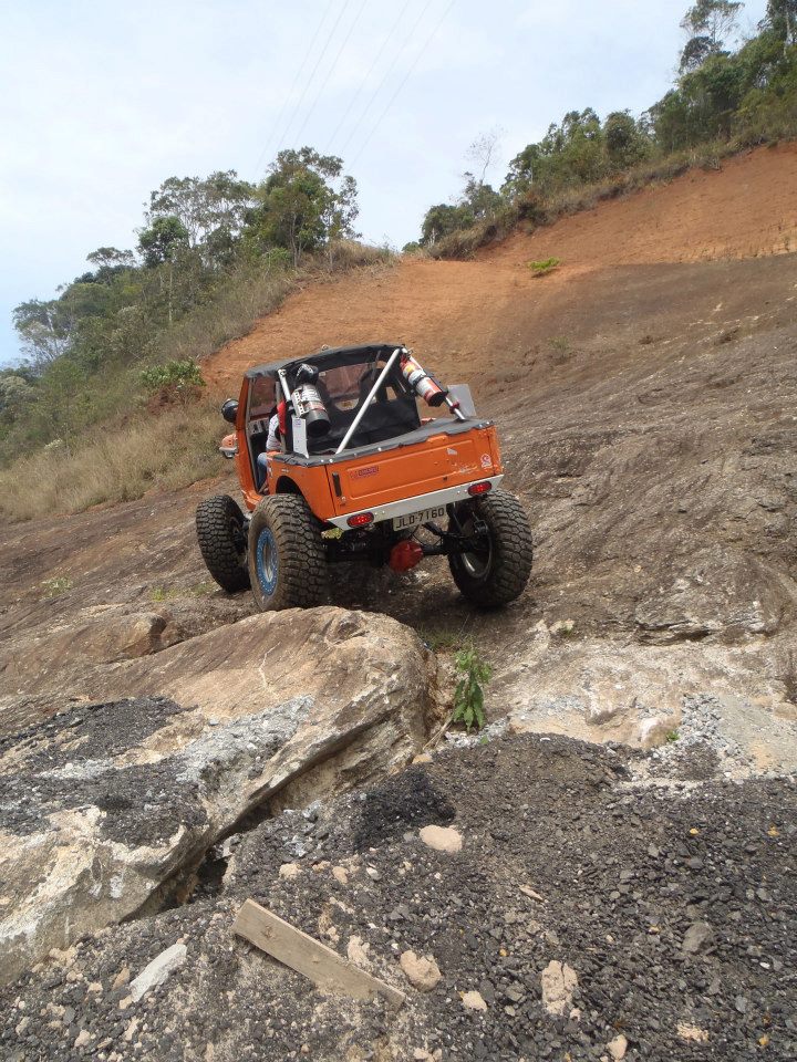

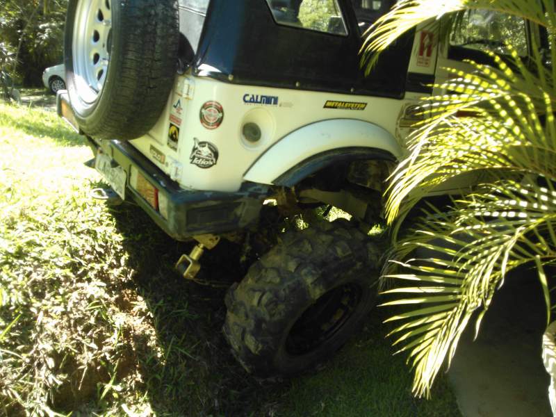

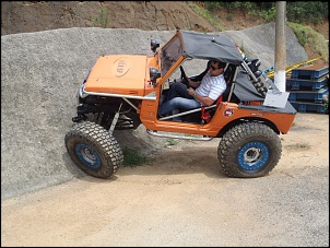

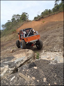

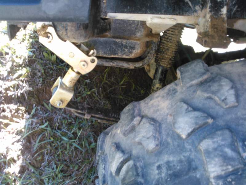

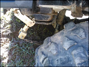

    fiz o teste da suspa com o jumelo revolver hoje! e pra minha surpresa o maldito não abriu todo mesmo sem os amortecedores... aguem sabe porque isso acontece?!!? a roda ficou no ar mas ainda faltava uns 3 ou 4 cm para ele abrir todo! será que é por causa da torção da mola?

    Citação Postado originalmente por Cesio137 Ver Post
    Abraço,
    inicie os trabalhos abrindo os grampos dos feixos.
    providencie uma barra de tração pois suas laminas vao amassar.
    uma dica também e diminua as lamina abaixo da contra mestra.. tire uns 5 centímetros de cada ponta!
    vi um adesivo da calmini no seu carro, se seus feixes forem calmini pode tirar bastante pois uso eles e os meus tirei uns 20 centímetros!
    qualquer coisa pede um help por inbox!
    abc´s usando 37 com revolver dual, cambio auto e motor 1.6.

    jumelo revolver no samuca com pneus 37.
    pra quem não acredita que da pra fazer no brasil!

    Citação Postado originalmente por Melecao Ver Post
    Valeu pelas dicas Bruno!
    Quando vc fala abrir os grampos seria troca-los por mais largos ou abrir mesmo?!?!
    E os feixes... quem dera que fossem calmini.... são os maravilhos Obenau mesmo, e passa a mão no toco!!! kkkkk
    mais uma coisa: como é o revolver dual?!?

    Não deu limite em algum flexivel de freio ou no cardã?
    Na dianteira não tá enforcando o cardã tb? O meu só tem spoa e ta no limite.
    To pensando em primeiro eliminar o circuito duplo na valvula separando o circuito da frente com o de tras e mantendo a valvula. Se não melhorar ligo direto.
