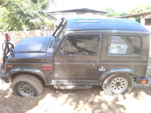

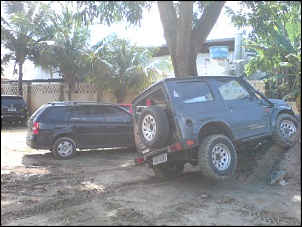

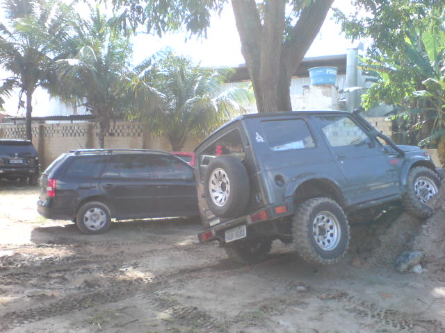

    Os pneus foram do Magão, são 205/70/15R com recape vipal vj 900, por isso que eles ficaram maiores, são os papa-barro da geninho pneus.
    Como as rodas são off-set -12 elas não raspam de jeito nenhum. Com essas rodas creio que pode botar até 225 e não raspam nos feixes.
    OBS.: o meu samuka é 1993 tb! Mas não parece! Anexo vão umas fotos de hoje da vaga de estacionamento que arrumei aqui na empresa! kkkk
    Abraços!
