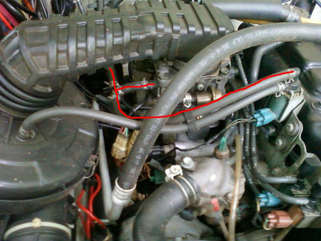

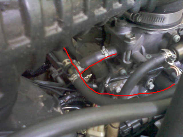

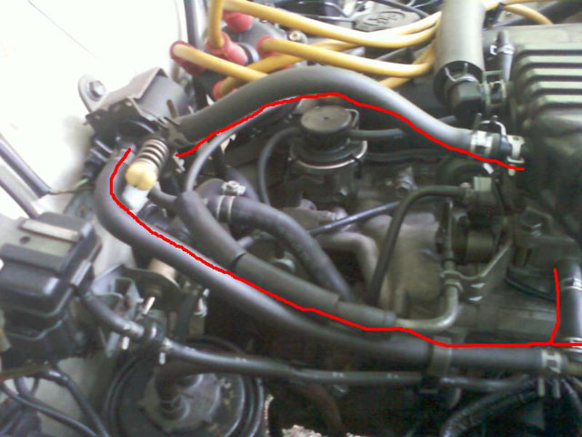

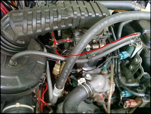

    Boa tarde!
    Estou precisando de ajuda com alguns "detalhes" do samurai 93.
    Meu motor está sem as mangueiras que ligam o sensor IAC, descobri por fotos que uma mangueira é ligada a caixa de filtro do ar.
    Mas a outra não estou conseguindo resolver.
    Alguém poderia me ajudar?
    Obrigado!
    Usuário Avatar de Cesio137
    11/09/2008
    Cachoeiras de Macacu/RJ
    439
    Mangueiras IAC
    Adimar, meu samurai é 95 mas acredito que o esquema seja o mesmo.
    A mangueira sai do filtro de ar, entra na IAC e sai pelo conector de cima
    Vai até o TBI atraves de um "T"
    continua até uma outra valvula e volta para a mangueira de entrada de ar que vem do filtro.
    Abraço,
