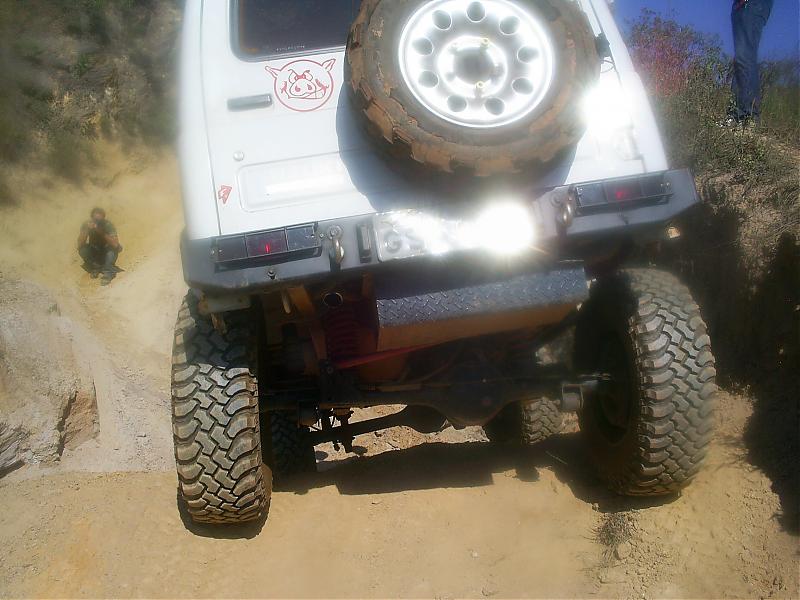

    Citação Postado originalmente por Fabil Ver Post
    Jalisson..
    eu tenho UMA lantera traseira completa original ( usada) lado ESQUERDO.. se interesar..
    tem tb outra opcao.. pq vc nao aproveita e coloca uma parachoque de aço perfilado, com ponto de ancoragem e que usa lanterna de carro nacional, baratinha e facil de achar???
    esse parachoque eu fabrico..
    Olá Fabiano.
    As traseiras eu consegui pelo mercado livre só as lentes com o Magão. Ja instalei e ficou ótimo. Agora to precisando das dianteiras. Você sabe alguma que posso adptar e que fica bom?
    Ah... Vou entrar no teu site e comprar um anel de nylon para minha t-case e tb o interruptor que acende no painel a tração. A marcha do meu tb ta meio folgada. Tem anel para ela tb?
    Obs.: As marchar estão entrando normal.
    Muito obrigado pela atenção Fabiano.
