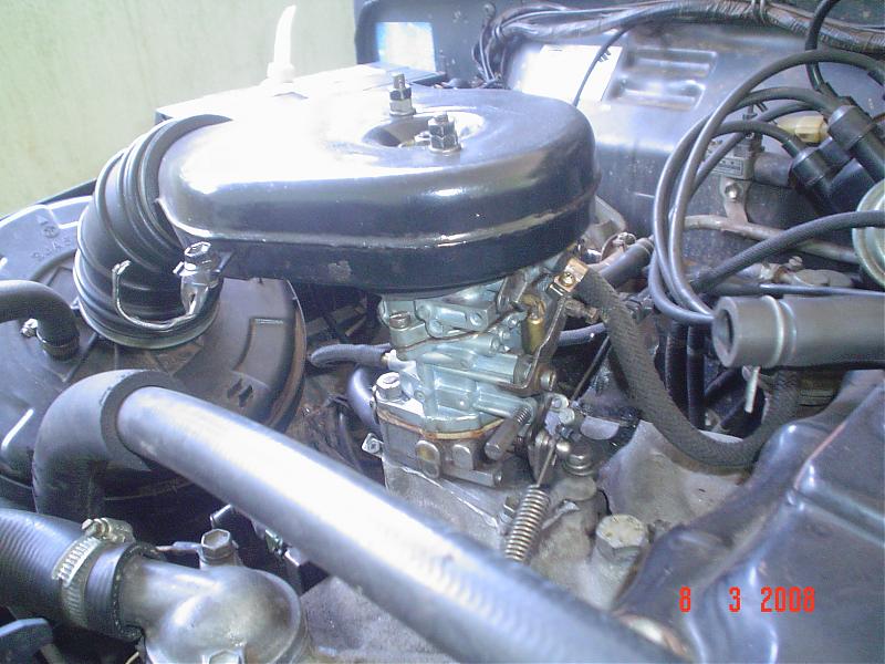

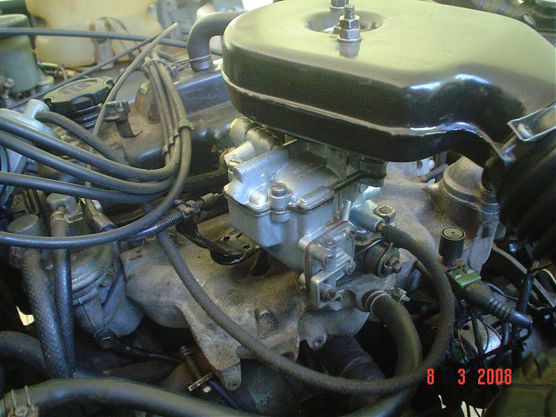

    Depois de um bom tempo, consegui tirar as fotos da adaptação do carburador do Samuca.
    Weber 460, linha Fiat Rallye.
    O meca isolou algumas tubulações de água quente usadas pelo carbura original, fez a flange no coletor de admissão e na saída pro filtro de ar, com uma borracha de vedação...
    A borracha já troquei uma vez, pois não tava vedando direito... Daqui uns dias (de esfria e esquenta) vou testar de novo. Caso não vede 100% o meca vai mandar fazer de PU.
    Na última média rendeu 8,6km/l. Acho que inda melhora quando trocar velas, cabos de vela e filtro de combustível... Acredito que pelo menos 9km/l na cidade ele vai render, estando bem regulado.
