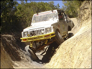

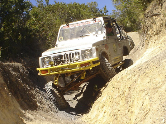

    Isto é que torcer eixos, Hehe !! que suspensão !!!
