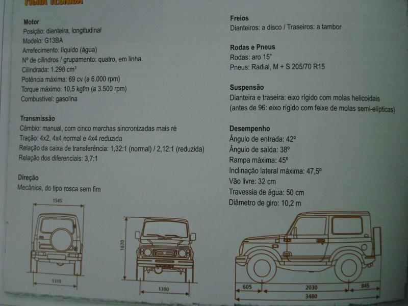

    Albano,
    Eu tbm quero saber a medida original, tenho essa matéria da revista Planeta Off Road, mas ñ sei se é 100% correto. Assim q eu ver algum Samurai Helicoidal em algum evento por aqui vou medir p confirmar (lembrando q essa medida é do teto até o chão, logo qualquer medida de pneu diferente atrapalharia a medição).
    Seu carro deve ter subido pouco no máximo 1.5pol, e isso teoricamente ñ interfere em agulo de cáster e se tivesse interferido vc sentiria na hora, pois o trem fica ruim de guiar, ñ consegue andar sem as mão jamais...
    DMD
    Citação Postado originalmente por Álb@no Ver Post
    Verdade Drummond!
    A suspensão estava no limite (de baixo), então qualquer melhoria seria facilmente notada - como de fato foi. Já quanto um pequeno arriamento das molas com o tempo de uso, o mecânico me alertou. Mas vou fazer essa medição.
    Eu gostaria de saber qual seria a altura média (a partir do solo) que um Samurai com suspensão e pneus originais tem. O meu, claro, ficou bem mais alto - e mais bonito. Mas não sei se isso vai interferir, por exemplo, em algo como alinhamento (angulação das rodas).
    OBS - Devido ao peso do motor, a traseira ficou alguns pouco milímetos mais alta que a dianteira, mas isso não se percebe ao olho nú... só na trena.
