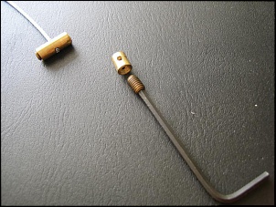

    Adaptação pro cabo de acelerador
    Meu cabo de acelerador quebrou e ao invés de comprar um novo, decidi fazer essa adaptação pra não ter que esperar de 3 a 4 dias toda vez que precisar de um cabo de acelerador.
    Quando tive a idéia procurei por algo parecido e vi os cabos da lokar, tipo esse:
    Aí vi que poderia dar certo. Usei o torno da minha faculdade e fiz as peças. Em seguida comprei um cabo de aço com alma de canhamo (mas flexível que o convencional) e montei o cabo do acelerador. Ficou show. Talvez faça algo parecido pro cabo de embreagem.
    Até agora tá funcionando bem. Se houver algum problema, reporto aqui.

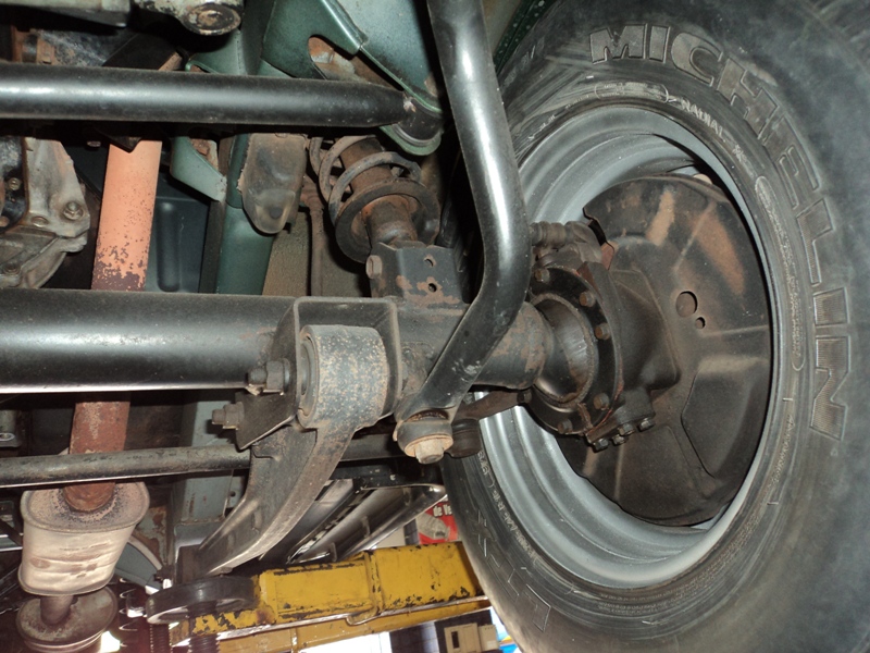

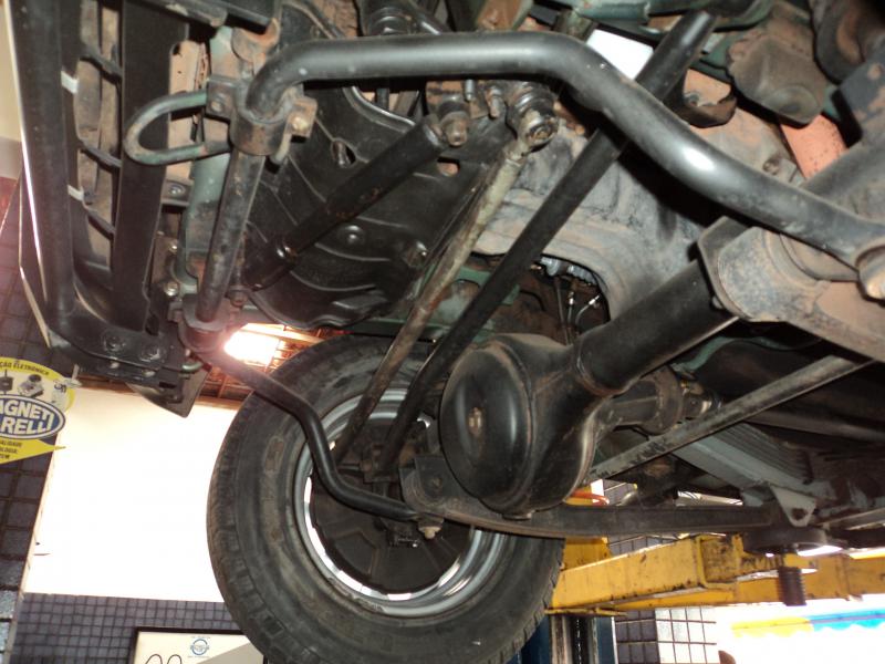

    Usuário Avatar de Álb@no
    11/10/2010
    Paraíba/PB
    160
    Citação Postado originalmente por Drummond Ver Post
    Amigo,
    Faz um teste nele, vc em uma rua plana tente empurra-lo caso esteja muito pesado pode ser convergência, isso quem deveria ter corrigido era o cara do alinhamento.
    Seu carro tem altura original ou está levantado, se tiver levantado seu problema pode ser angulo cáster, tire algumas fotos frontais da suspa e das molas p gente ver.
    DMD
    A suspensão do jipinho é original ainda Drummond!
    Hoje o mecânico andou no Samurai pra testar, mas não percebeu nada de diferente. O engraçado é que nem sempre ele fica "amarrado". Às vezes ligo ele na garagem e ele começa a sair sozinho (bem devagar), mas em outras vezes tenho que acelerar um pouco mais que o normal para ele poder sair do canto!
    Segundo o "mestre" do alinhamento: está tudo ok!
    No mometo tô sem tempo para tirar fotos, mas vou postando aqui as que já tenho - lembrado que nelas o Samurai está erguido pelo elevador.
    Fiquem a vontade para qualquer análise!
    Miniaturas de Anexos Miniaturas de Anexos -dianteira-01.jpg   -dianteira-02.jpg   -traseira-01.jpg   -dsc01919.jpg
    E assim vou levando a vida - Paraíba afora.
    Samurai Metal Top 1997

    Usuário Avatar de Drummond
    13/02/2009
    1,115
    [QUOTE=Álb@no;1356617]A suspensão do jipinho é original ainda Drummond!
    Será q isso ñ se dá a variação de temperatura do motor, carro quente carro frio?!
    DMD. SAMPA TRILHAS

    Legal, Álb@no, seu Samurai está muito bem conservado por baixo (pelo menos no meu olhar leigo). Parabéns.
    Não vou dar palpites leigos aqui -- tem gente muuuuuito mais credenciada pra lhe dar conselhos ou analisar melhor essas suas fotos.
    13/02/2009
    1,115
    Verifique tbm se o coxim do motor ñ está quebrado. Como carro frio vc põe a mão em baixo do compressor do AC e puxa c força p cima se subir é pq está quebrado, geralmente quebra o do lado do escape.
    DMD
    Citação Postado originalmente por Álb@no Ver Post
    DMD. SAMPA TRILHAS
