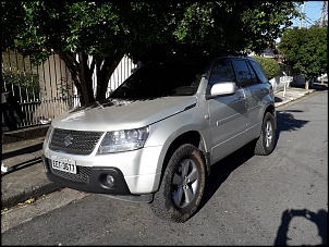

    67
    olha aí com os 265
    GV3 2009 - Perfumarias e Lift 1 1/4" feito em casa-20190708_145710.jpg
    agora é só curtir

    Show Rui! Obrigado pelas dicas.
    E sua GV tá linda! Ainda mais com esses pneus!! O meu estão com Michelin LTX Force 225/65/17. Por enquanto estou bem feliz com eles!
