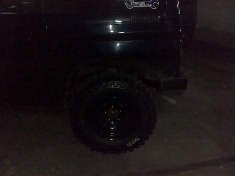

    aryrj
    4 Anexo(s)
    Algumas fotos de celular e à noite... horríveis , mas dá prá ter uma idéia.
    Anexo 360231Anexo 360232Anexo 360233Anexo 360234

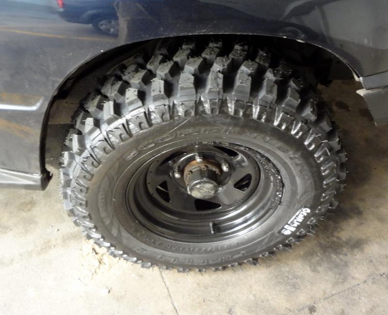

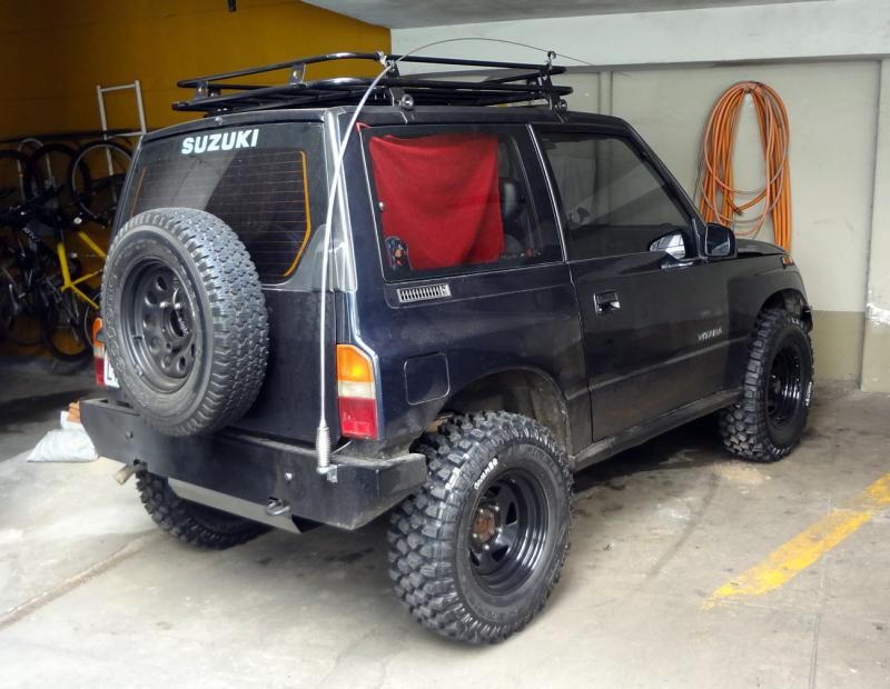

  • 23/07/2012, 22:52
    aryrj
    4 Anexo(s)
    Umas fotos melhores...
    Anexo 360504Anexo 360505Anexo 360506Anexo 360507
