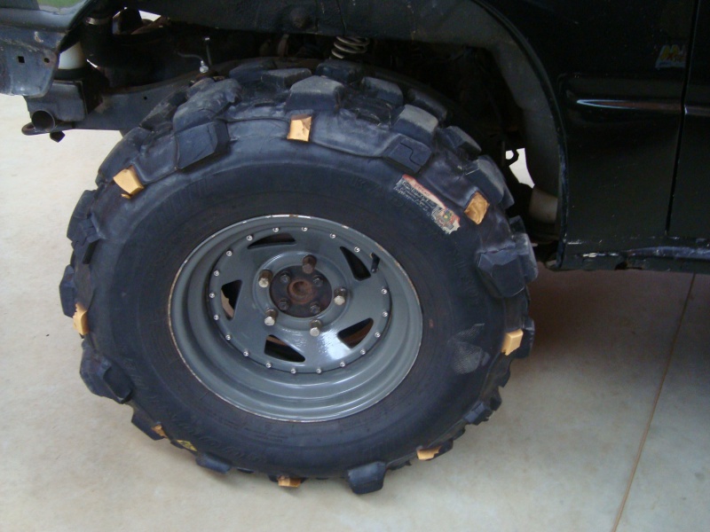

    mairo
    1 Anexo(s)
    eu uso 750x16 recape fronteira, do lado de um 33" mud a altura fica praticamente igual, uso 3" + 2" e ainda tive que tirar um pedacinho do paralama na dianteira!
    aqui uma foto antes de cortar!
