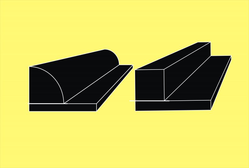

    Pois é, mas vc aumentando os batentes traseiros, de certa forma diminue o curso da suspensão... e isso é tudo que eu não queria. Mesmo porquê, no meu caso, com o rebatimento das abas internas, já não raspa mais nada. Meu problema é a guarda municipal, é visual mesmo.
    Vão aqui duas idéias.
    Anexo 361815
    A primeira, com uma meia-cana de 2X2cm mais uma fita por baixo.
    A segunda, com um perfil quadrado, 2X2cm mais a mesma fita.
    Tudo de borracha. Nos dois casoa, a fita tem 4X1/2cm.
    As fitas ainda podem ser cortadas (modeladas) para uma estética melhor.
    Tanto a meia-cana qto o perfil quadrado seriam presos por parafusos no paralama traseiro e as fitas presas nos perfis. Isso me daria o que preciso para cobrir os pneus e me livrar de multas e aporrinhações.

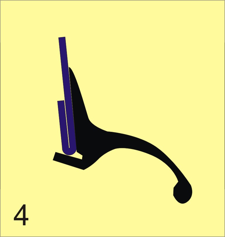

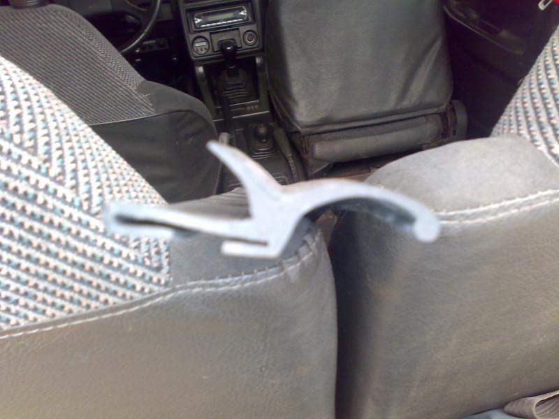

    Ou talvez trabalhar os próprios fenders da Garra... com fitas dupla face e/ou parafusos, talvez dê certo. Ou mesmo cola de contato.
    Anexo 361971
    Anexo 361970
    Eles são como a foto1. Poderia usar a foto2 ou a 3.

    Aryrj, que bom que está bem engajado nesta causa! Eu já fui atrás disso uma época, agora estou meio sem saco, somente aguardando pela tua solução!! Hehehe!! Acho que essa tua idéia do borrachão da foto 2 de repente funcionaria utilizando dupla face forte tanto por dentro quanto por fora do paralama no borrachão.
