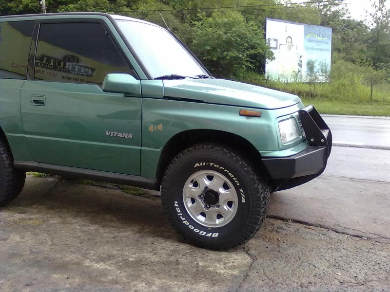

    roberson.rs
    1 Anexo(s)
    Ola galera, tudo bem ?
    segue a todo do meu Vitara com a configuração :
    Pneu BF 31/10.5 calços suspensão e amortecedores trazeios Kadete.
    Ainda não raspou mas no final de semana vou dar uma forçada para ver se raspa.
    Roberson
    Anexo 336009
  • 15/03/2012, 12:02
    nanito
    Postado originalmente por roberson.rs Ver Post
    Roberson
    Nos paralamas traseiros vai bater certamente na aba interna. O que se aconselha é martelar as abas ou limitar o curso da suspensão traseira colocando batente de fiorino. O problema que vejo nisso é que a viatura perde muito o jogo da suspensão, sendo necessário o uso de bloqueio pra não ficar em X na rampa do shopping...
    Ficou bonitão hein! Esses pneus BF deixam as viaturas muito bonitas!
    Grande abraço!

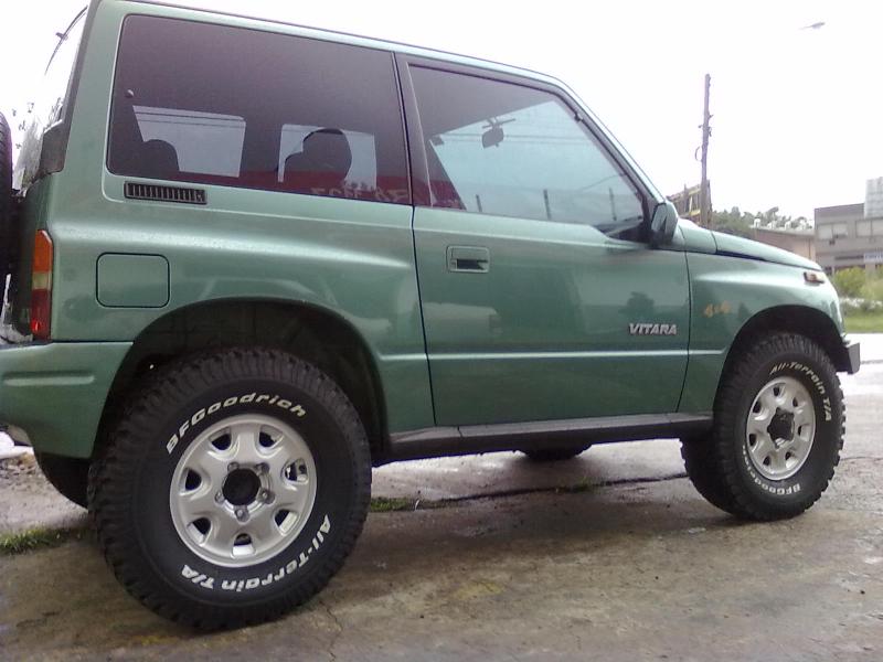

  • 19/03/2012, 13:16
    roberson.rs
    1 Anexo(s)
    Ola Pessoal, tudo bem ?
    só para registro! fiz algumas trilhas esse final de semana, trilha considerada media! e a principio não raspou nenhuma vez com a configuração da repecol.
    até achei que o carro ficou mais firme com os amortecedores trazeiros da Cofap "Kadete". resumindo gostei.
    o que notei é que com os pneus 31, o carro ficou bem mais pesado em velocidades altas, tipo a 90kmh. Na cidade não notei muita diferença não, inclusive não notei muita diferença com a redução do curso da direção. Quase não se nota.
    Sobre o pneu BF all terrain. Achei bem silencioso, muito bom no asfalto. Excelente na areia, da pra flutuar sobre as dunas. Achei bom no barro, pelo menos onde passei não me deixou na mão. "Trilha dos cataventos" em Nova Tramandai.
    abraço!
