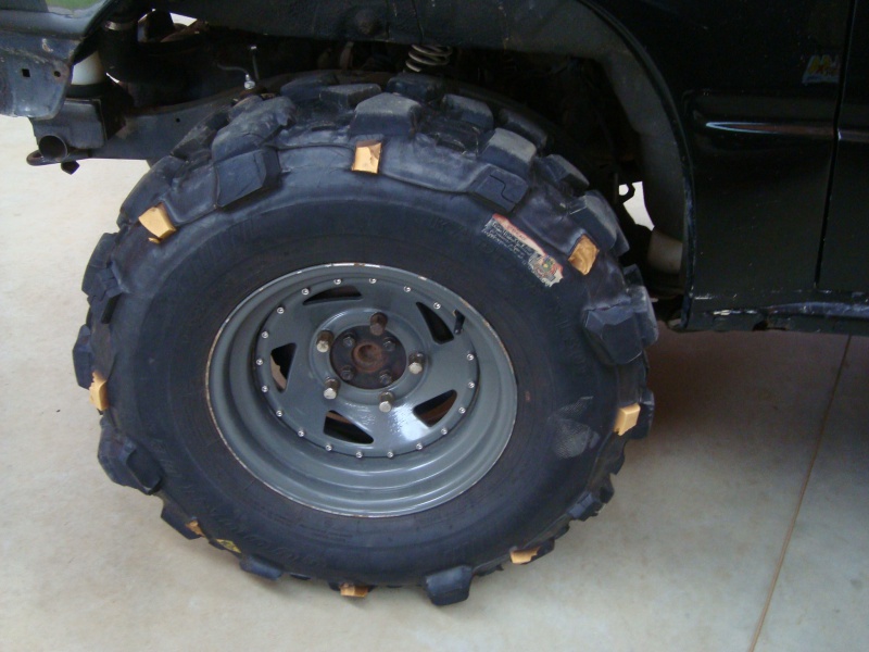

    eu uso 750x16 recape fronteira, do lado de um 33" mud a altura fica praticamente igual, uso 3" + 2" e ainda tive que tirar um pedacinho do paralama na dianteira!
    aqui uma foto antes de cortar!

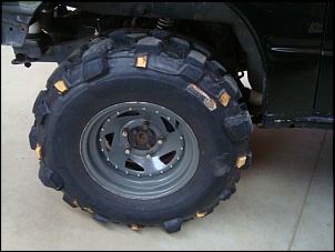

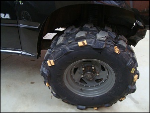

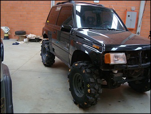

    Ontem e não me guentei e tirei os 31 do jeep e coloquei no Vitara.. Eu não qual o offset dessas minhas rodas, mas dá pra dizer que o visual fica bem mais loko que com os que estavam nele..
    Da pra ver que entraram nas cxs de roda, mas se vai pegar no paralama ai e outro problema.. Hj a noite quero testar pra ver se vai pegar
    Segue as fotos
    Vitara, pneu maiores e a necessidade de corte do paralama-dsc07239.jpgVitara, pneu maiores e a necessidade de corte do paralama-dsc07240.jpgVitara, pneu maiores e a necessidade de corte do paralama-dsc07242.jpgVitara, pneu maiores e a necessidade de corte do paralama-dsc07243.jpgVitara, pneu maiores e a necessidade de corte do paralama-dsc07244.jpgVitara, pneu maiores e a necessidade de corte do paralama-dsc07245.jpg

    eu acho q esse ai nao vai raspar não!
    aproveita e deixa eles ai e compra outros para o jeep!

    Com a direção esterçada deve pegar no paralama, na trilha. Uso 255/75R15 e com 2" + 3" pegava, tive que cortar.
    Ficou show os pneus..

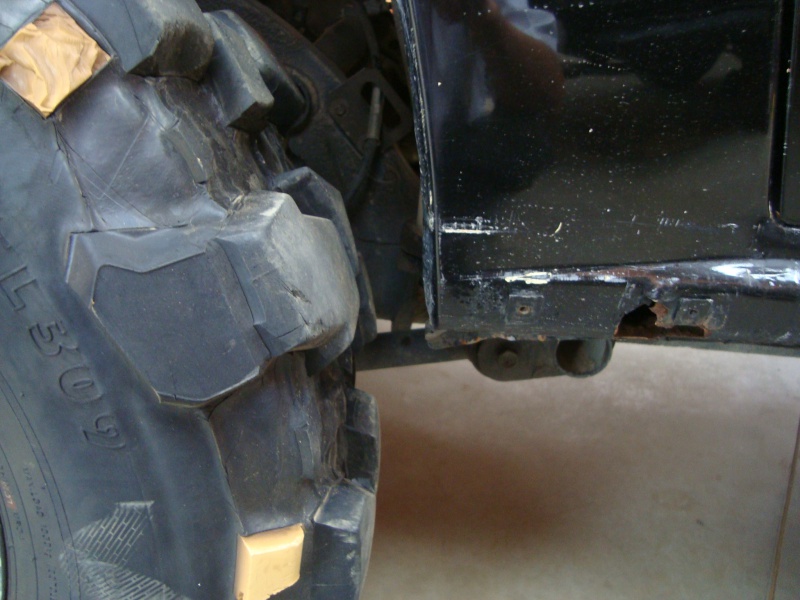

    Então
    Ontem eu levantei a roda dianteira ate fechar totalmente a suspensão da roda traseira.. A mola encostou os elos e deu batente e o pneu não pegou em nada.. Só pegou por dentro da cx de roda por causa daqueles gomos laterias que tem nesse modelo ai.. Vou fazer o teste na dianteira pra ver..

    Cara..
    Fiz o teste de esterçar agora a noite e qd esterço o pneu pega na parte interna do paralama dianteiro, mas só do lado do passageiro e é quase um cabelinho que pega (acho que a marreta vai pegar).. To começando a achar que o Fênix vai ganhar pneus e aros novos em vez do "Japinha"..

    Vou tentar dar uma ajustada nos parafusos, mas creio que nao vai adiantar.. O negocio vai ser dar uma rebatida na pontinha interna do paralama que ta pegando.. Esse final de semana resolvo isso e ja vou pontear o parachoque que to fazendo, pra ver como vai ficar..
