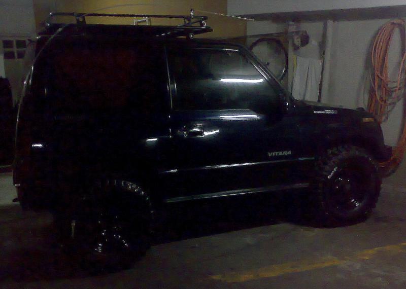

    Algumas fotos de celular e à noite... horríveis , mas dá prá ter uma idéia.
    Vitara, pneu maiores e a necessidade de corte do paralama-22072012095.jpgVitara, pneu maiores e a necessidade de corte do paralama-22072012096.jpgVitara, pneu maiores e a necessidade de corte do paralama-22072012098.jpgVitara, pneu maiores e a necessidade de corte do paralama-22072012099.jpg

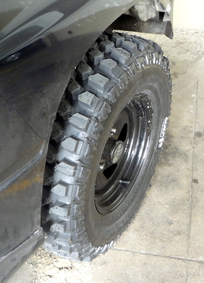

    Umas fotos melhores...
    Vitara, pneu maiores e a necessidade de corte do paralama-dsc00135.jpgVitara, pneu maiores e a necessidade de corte do paralama-dsc00134.jpgVitara, pneu maiores e a necessidade de corte do paralama-dsc00138.jpgVitara, pneu maiores e a necessidade de corte do paralama-dsc00142.jpg

    Acabei de rodar 200 Km de asfalto, dia quente, subidas, muitas curvas.
    Impressões:
    1- Fato: o consumo cresce. Acredito que perca 1km por litro. Deixa zerar meu tanque para fazer contas;
    2- A dirigibilidade é muito pouco afetada. Mesmo com 2" de lift de suspensão e com os novos pneus, a direção continuou firme, segura, estável. Certo também que o balanceamento foi feito por um mestre nisso aqui do Rio;
    3- A estabilidade perde, lógico. Mas vc tem que se acostumar com isso. Curvas fechadas, pianinho;
    4- Média na estrada? 90 km/h, sem estresse nenhum;
    5- Retomadas? Vai ter reduzir mais, com certeza; (daí o maior consumo...)
    Enfim, é mais o caso de se adaptar a nova configuração. Nada de tão diferente assim.
