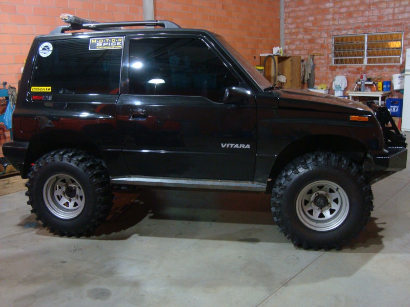

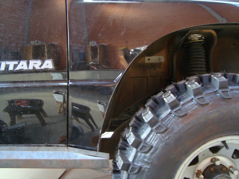

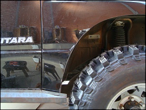

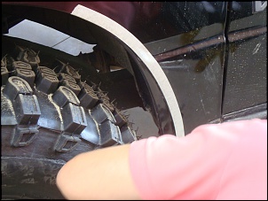

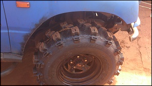

    rodrigo, ficou muito bom, no meu vitara eu soldei a virola do paralama novamente, pois sem e virola o paralama trabalha muito! fica meio bobo!

    Citação Postado originalmente por mairo Ver Post
    Mairo
    Guardei as abas que foram cortadas e provavelmente vou solda-las novamente pra ajudar a prender os alargadores... Valeu pela dica..

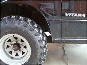

    Já vi que não vou poder correr muito disso não, na última trilha que fui senti a necessidade de um pneu mais agressivo, vou partir para a violência:
    Focinho de aço;
    Pneus e plástica nos paralamas
    Xcrawler
    Meu vitarinha é automático, achei que faltou motor no atoleiro, devo compensar com a xcrawler.
    Seus pneus são 31"?

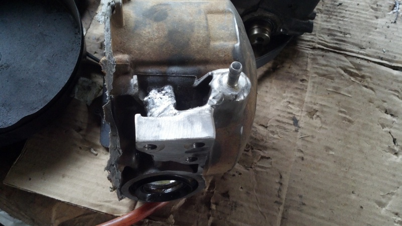

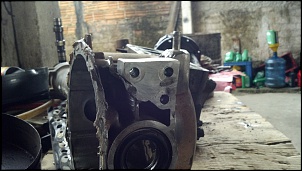

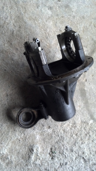

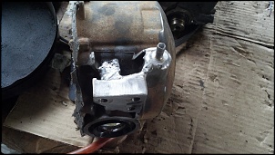

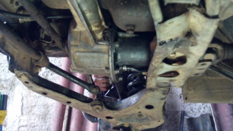

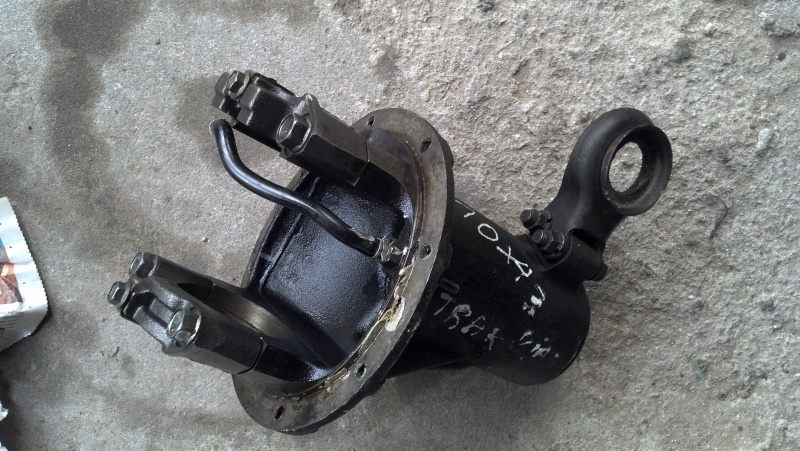

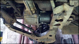

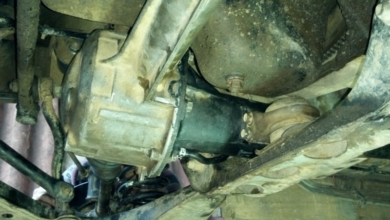

    Augusto, que solda é essa no focinho do samurai? O melhor seria do tracker diesel mesmo?

    Citação Postado originalmente por Andre Frederico Ver Post
    Andre,
    o focinho do diferencial dianteriro do Vitara tem um suporte que é ligada em uma travessa do chassis, ele ajuda suportar o peso do diferencial, vc pode ver pelas fotos que postei alguns posts atrás. Já o do Samurai não tem este suporte e por isso deve ser confeccionado e soldado no focinho de aço do Samurai. O da tracker a diesel é plug and play, ele é exatamente igual ao do Vitara, é tirar um e colocar outro, não preceisa soldar nada e não requer qualquer outro tipo de adaptação.
    Na minha opnião vale pagar mais caro pelo da tracker a diesel pelo fato de ter o suporte fundido junto com o focinho e ficar perfeito na hora de colocar no carro mas se não encontrar para comprar use do Samurai que fará o mesmo efeito, apenas certifique-se que o suporte está igual ao original.
    Abs.
    Troller T4
    Citação Postado originalmente por Augusto Schimidt Ver Post
    Andre,
    Abs.
    Obrigado pela resposta, clareou as ideias...

    Quando eu fui comprar, achei apenas o focinho do Samurai. Fui ontem na oficina, meu mecânico deve estar montando hoje, mas, não aceitou soldar de jeito nenhum!! Vai adaptar o suporte com uma cinta de aço prendendo na carcaça. Ficando pronto postos fotos!

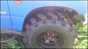

    Rodrigo, com esse corte no paralama sera q da pra colocar alargador de paralamas do sport 4x4?

    Citação Postado originalmente por Daniel Bila Ver Post
    Opa..
    Não sei se foi pra mim a pergunta, mas se for eu não sei te responder... heheheh
    Teria que ver com o pessoal lá que vende o alargador pra ver como e fixado e os tamanhos..

    Blza foi sim. hehe......voi entrar em contato com eles pra ver. pq aqui no rio tem vistoria anual e com as rodas pra fora do paralamas eles encrencam...palhaçada do detran..

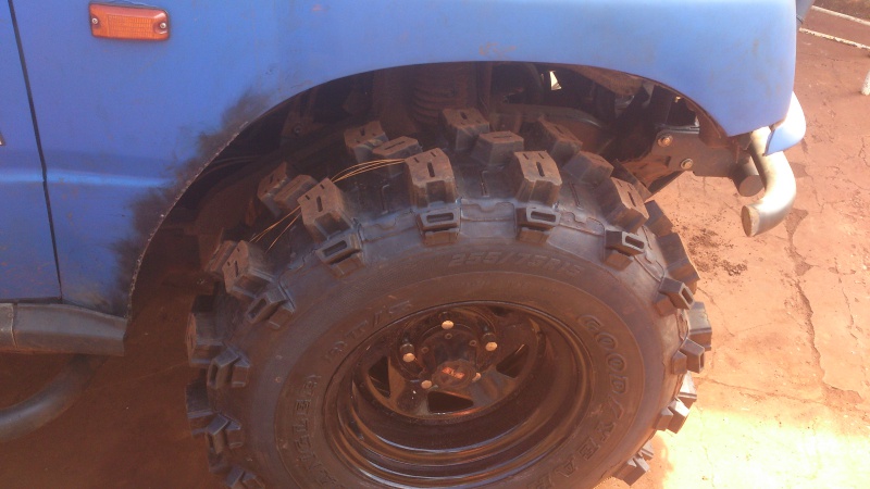

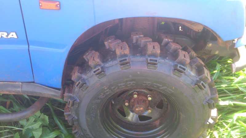

    Boa noite pessoal, sei que já faz muito tempo que o tópico não tem postagem, mais tenho certeza que muitos usam em leitura dele, bom tenho um vitara 94 E estou usando tudo que está aqui no fórum, agora vou cortar os Paralamas dele para por os pneus 31 , até aqui obrigado pessoal,
