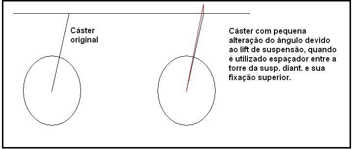

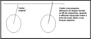

    Citação Postado originalmente por aryrj Ver Post
    Já pedindo desculpas Leo, mas continuo não vendo o caster alterado por lift. Quando você coloca um calço por cima da mola, o alinhamento vertical dela continua intacto. Quando você prolonga o amortecedor, da mesma forma o alinhamento continua lá. O triangulo a que vc se refere é a balança propriamente dita, certo? Qual o braço dela que aumenta, que você diz?
    Ary se o lift na susp. diant. do vitara dor colocado calço na mola o cáster se mantém dentro do projeto da susp. Se o lift colocado for o espaçador de fix. do suporte superior da suspensão tem alteração de cáster (conforme o croqui) mas essa alteração, como disse é bem pequena, quase desprezivel, mas que alterar, altera.
    O bom é só certificar qual ângulo do cáster após o lift. E se possui regulagem como você disse, dá para fazer uma possivel correção caso seja necessário.

    Vc diz baixar a torre do amortecedor e mola? No seu croquis parece que subiu...

    Sim, a parte em vermelho acima da linha é o lift e a linha vermelha inclinada a variação do ângulo do cáster após o lift, entendeu?
    No desenho eu mantive o pneu e susp. no mesmo plano, mas poderia ter desenhado eles pra baixo, alinhando o lift com o outro sistema, tanto faz o jeito que está no desenho o resultado final é o mesmo, mas o correto é descer a torre do amortecedor.

    Ah, agora vi. Desculpe, cego é uma m.... De fato, se fossemos pensar em um lift finalizado, bem feito, esta seria a maneira mais correta. No reposicionamento das torres, poderia se acabar com os dois problemas, camber e caster, não acha?
    Sim, se a flange superior (lift) fosse muito bem feita e com bastante precisão dimensional, poderia ter as correções nela mesmo, sem ter que partir para outras correções posteriores.

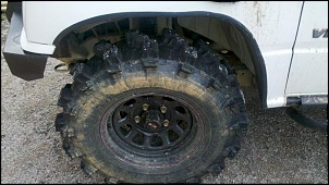

    Vitara com pneus grandes super MUD!

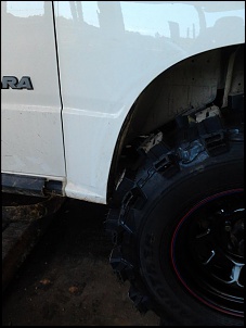

    Vou passar a configuração e algumas fotos do meu Vitara com intúito de auxiliar os amigos:
    Pneus 255 x 70 R16 racapados Colossus Max 2, bem agressivos com gomos de 3 cm;
    Rodas 16" US Wheels off set - 14
    Calços de suspensão 2" e calços de carroceria 2";
    Parachoques RC 4x4 3";
    Molas originais na frente e atrás;
    Amortecedoras originais na frente e cofap turbo gás Suprema na traseira;
    Tive que cortar o paralama dianteiro e rabater a parte interna, não pega nada na frente, em nenhuma situação, porém a traseira raspa no parachoque e raspa nos contornos do paralama ( parte inferior dianteira ) , estou pensando em cortar também os contornos e a ponta do parachoque,rsrsrs....
    Como foi cortado o paralama dianteiro, tive que fazer uma capa de fibra para proteger e dar sustentação ao mesmo.
    Segue as fotos da viatura:

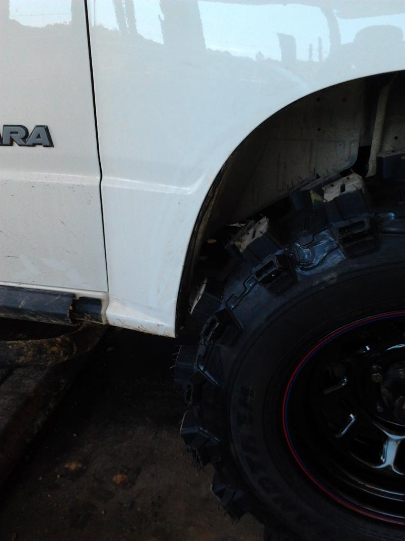

    Vitara, pneu maiores e a necessidade de corte do paralama-2011-11-25-15.55.27.jpg
    Antes do corte do paralama dianteiro

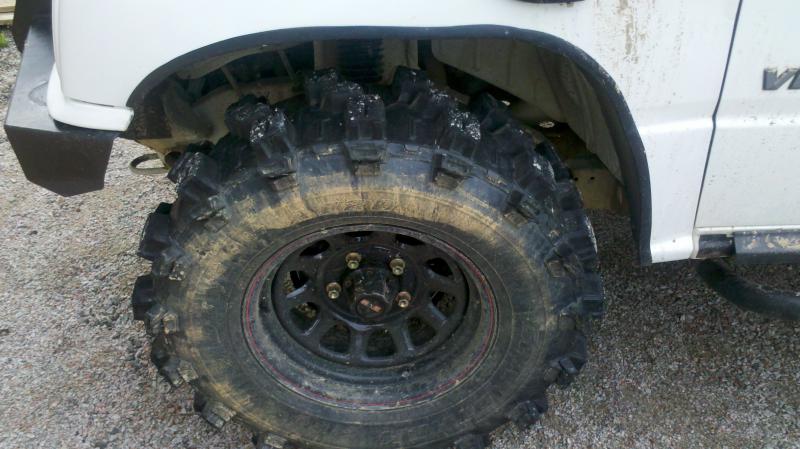

    Vitara, pneu maiores e a necessidade de corte do paralama-2012-05-03_15-30-52_265.jpg
    O depois já com o parabarro de fibra

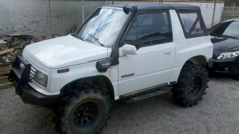

    Vitara, pneu maiores e a necessidade de corte do paralama-2012-05-03_15-30-12_472.jpg
    A arte final...
    Penso em reforçar os semi-eixos traseiros, tava pensando no kit Calmini, alguém já usou???
    E os eixos reforçados do Alexandre X, os amigos recomendam??
    É isso aí...
    Hilux CS 93 4x4 Mad Max- MWM 2.8 - ARB dianteiro e traseiro - Pneus Max 35" R15 X 7 -25 - Fixxar 17500 - eterna transformação....
