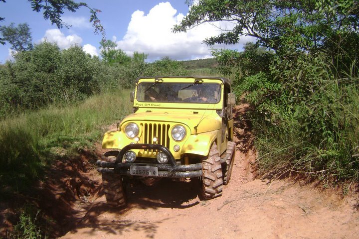

    meu jeep cj5 73 ta com pneus tratorado 265/75/16, e qualquer torcidinha na trilha o pneu pega no paralama, tanto na frente como atras.
    Ele tem jumelo alto, com bucha em PU, calços de borracha originais. 1 calço so em cada lugar.as molas ja mandei arquear.
    intao..
    a ideia do meu mecanico..(e é o que ele fez no jeep dele, tanto em todos os jeeps que frequentam a oficina, e todos la so fazem trilhas pesadas. pedreira mesmo..xxxx trilha toda...) é colocar um toco de madeira no batente do chassi, fazendo com que limita o pneu a pegar no paralama.Ele fez isso la e deu certo..ninguem tem reclamacao..
    agora pesquisando essa ideia..dizem que fazendo isso vai limitar o curso da suspensao, fazendo com que o jeep agarre por qualquer coisa...
    queria tirar essa duvida..
    essa semana comprei mais um jogo de calço de borracha, pra fica 2 polegadas, ainda nao mandei colocar por essa duvida.
    se eu aumentar os calços de carroceria vai resolver meu problema?
    o toco é o ideal??
    segue algumas fotos para se ter uma ideia..
    por favor, me deem uma luz!

    Se você aumentar o batente da suspensão, lógico que o curso dela será menor né!?

    Como as trilhas por nossas bandas é mais erosão, vc vai ser sim prejudicado, pois as rodas vão para o ar mais facilmente e vc [ainda] não tem bloqueio, então tomará muito X!!
    Mas nada que te impeça de trilhar assim mesmo, só vai ficar mais RÔIA do que já é!
    Agora é sério!
    Te falei outro dia e falo de novo: Eu não limitaria o curso!
    Pensaria em mexer nas rodas, aumentar os calços, cortar um pouco a lata, e até mesmo em SPOA, mas não limitava a suspa não.

    Cortar lata que eu falo é tirar uns 2 a 3cm nas bordas, e só!
    Aqui no Fórum tem gente que já fez isso e ficou bom.
    Esses Jeeps lá da oficina, que vc diz que faz trilha pesada, e tals...duvido que eles num tem bloqueio!!!
    O meu aqui quando for reformar, vou fazer o corte dos paralamas do estilo JIPÃO, do Folgado!

    Pois é, o bloqueio deles compensa o menor curso da suspa, por isso que eles não reclamam! Eles podem tá com 2 rodas no ar que tão andando do mesmo jeito, onde vc com as 4 no chão pode tá roiádo!

    Ergue a carroceria, limitar a suspensão vai tirar as rodas do chão e tercer em exesso o chassis, favorecendo a ocorrencia de trincas.
