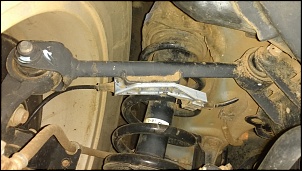

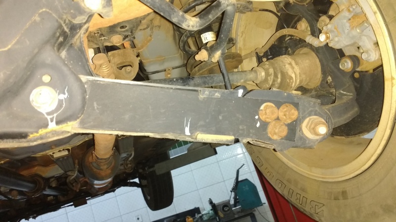

    Bom dia alguém, teria um contato de auto peças em são paulo para a suspensção da CRV o ano da minha e 2006/2006 a importada ainda com o estepe externo igual a Ecoesport.
    coxim do cambio traseiro, as bucha da bandeja dianteira as duas dos dois lados kit de buchas traseira mais tem dois braço articulados que faz o alinhamento da rodas traseiras. acredito que esses braços devem, não ter as buchas. segue as fotos do braço
