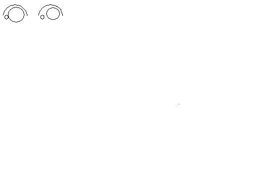

    Caro dalmo cruz torres!
    O conjunto do opala é menor, se colocar o volante do opala na cp c20, o arranque não alcançará, como no desenho ( só estou com a mão esquerda).
    Como também, o volante da c20 não cabe dentro da cp do opala ( me refiro ao arranque).
    O arranque do opala é fixo no bloco, o da c20, na capa seca e bem maior o induzido.
    eu tenho um do opala para venda...
