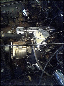

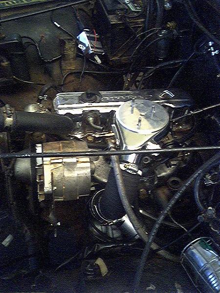

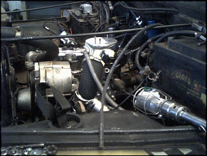

    Aê Athos, Galera: vai umas fotin só de aperitivo (tá dificil tirar fotos lá na of.)
    -250707_10_20070725t155332.jpg -250707_11_20070725t155350.jpg -250707_13_20070725t155429.jpg
    Depois posto umas dá hora.
    [ ]'s
