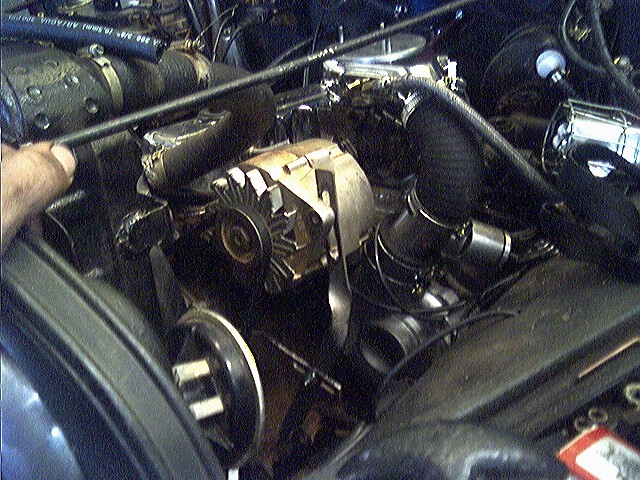

Aê pessoALL: Acho que agora vai. Terminamos a montagem do kit turbo. Amanhã acho que botaremos o bicho prá espirrar. aí posto as novidades, fotins e td +
[ ]'s

De qquer forma, já funcionou. Só faltam os ajustes e uma mangueira da tomada de ar. Vai + umas fotin. Amanhã, às 6h00, estarei na porta da OF.
Anexo 89645 Anexo 89646 Anexo 89647 Anexo 89648

Fala, JP. Amanhã vou pegar o Falcão na OF. Demorou porque estava refazendo tbm toda a parte elétrica e colocando um painel personalizado. Hj terminamos a tomada de ar e o snorkel e a saída de escape, mas o turbo tá funcionando legal, só falta um ajuste fino na regulagem.
Amanhã posto umas fotos, mas o vídeo no youtube eu não sei como postar:oops:

Enquanto não vão as fotos, vai a receita pra quem quizer...:dance::dance:
RECEITA DO TURBO PARA O FALCÃO
- Motor 151 2.5cc ÁLCOOL
- Cabeçote Apenas plainado
- Comando 286
- Carburador 3e do Opala álcool
- base do carburador metálica soldada na tub. de admissão e 2" de altura
- bobina do Vw M.i
- Ignição eletronica Bosch Monza
- Velas Frias BP7ES Ngk
- tuchos Mecânico
- ventoínha Elétrica do Opala 6cc (quase P&P)
- polimento dos dutos do cabeçote
- Tubagem de admissão aquecida a água
- Polimento das câmaras de combustão
- Molas das valvulas do cabeçote mais fortes (Não coloquei porque iria acelerar muito o desgaste do comando)
- Escape 4x1 (esse eu pulei)
- TURBINA GARRET .50 (TÁ BOM. VCS VENCERAM. TROQUEI)
- CARBURADOR 3E ÁLCOOL COM BASE METÁLICA SOLDADA NA ADMISSÃO E 2" DE ALTURA
- COLETOR DE ESCAPE EM AÇO NODULAR HIPERLÍTICO
- AEROQUIP (2)
- MEDIDOR DO TURBO
- MEDIDOR DE ÓLEO
- MEDIDOR DO COMPRESSOR
- HALLMETER (TÁ CERTO O NOME?)
- MUFLA EM DURALUMÍNIO
- SAÍDA DE ESCAPE EM INOX
- OSTERGATE
- SAÍDA DE ÓLEO
- ENTRADA DE ÓLEO
- FILTRO ESPORTIVO CÔNICO COM PROTEÇÃO EXTERNA
- MANGUEIRA ALTA-PRESSÃO (DO TIPO DA DO MERCEDES 1113)
- SONDA LAMBDA
- VÁLVULA DE PRIORIDADE (ESPIRRO)
- DOSADOR DE COMBUSTÍVEL
- BOMBA ELÉTRICA (DO MONZA/CALIBRA)
- BOBINA DO GOL MI
- TUBULAÇÃO DE COMBUSTÍVEL EM COBRE 3/8"
- CORTE DE GIRO PROGRAMÁVEL
- ESCAPE 2 1/2" COM SILENCIOSO "TURBÃO"
- SNORKEL DE ESCAPE 2 1/2"
- CASH DE 2 LITROS ACOPLADO (SEM SOLDA) EMBAIXO DO TANQUE,
COM FORMATO DE UM EXTINTOR E COM A BOMBA ACOPLADA DIRETAMENTE NELE
- ABERTURA DA SAÍDA DO TANQUE COM NIPPLE DE 1" LIGADO DIRETO NO CASH
- FILTRO DE COMBUSTÍVEL DUPLO COM COPO DE VIDRO (TIPO INDUSTRIAL)
- ADAPTAÇÃO DE UMA COIFA NO SNORKEL (PARA PROTEGER O FILTRO)
Ae Sidnei ... Uma Dica , Cuidado C Essa Bobina .. Se Vc Deixar 2 Minutos A Chave Ligada C O Motor Parado Ela Queima ... Faloww ..
Mas Diz Aí ,ficou Bom ? Responde Aí Tem Conta-giros No Seu ? A Qtos Rpm A Turbina Começa A Carregar ? To Querendo Por Na Minha Mas é Cambio Auto , To Com Medo De Não Carregar Em Baixa Com A .50 ... Tá Muito Gastão Ou é Aquilo Q Eu Disse Mesmo.?.. Faloww
