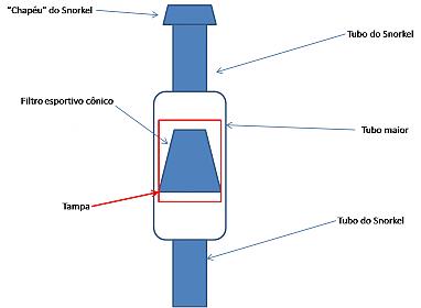

    - Filtro De Combustível Duplo Com Copo De Vidro (tipo Industrial)
    - Travamento (se Necessário) Do Avanço
    - Adaptação De Uma Coifa No Snorkel (para Proteger O Filtro)

    Sidnei,
    Que tipo de Coifa No Snorkel (para Proteger O Filtro) você adaptará?

    Sidnei,
    Algo parecido com um silencioso de escape (mas posso mudar caso apareça uma idéia melhor)
