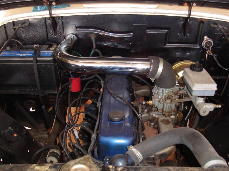

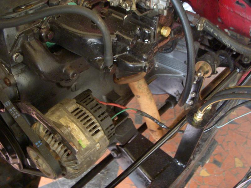

    as fotinhas do danado.
    Miniaturas de Anexos Miniaturas de Anexos -dscn6562.jpg   -dscn6570.jpg   -dscn6576.jpg

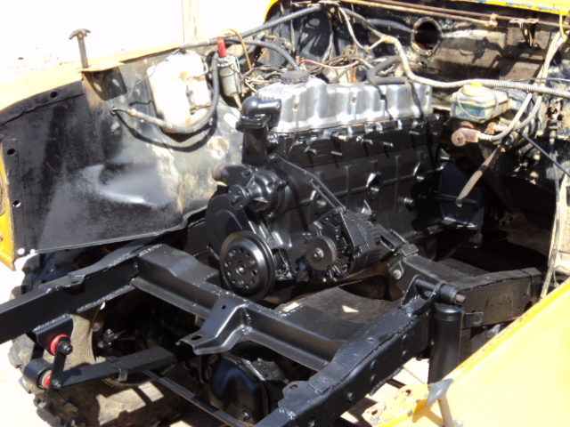

    este esta em um jeepinho 52...

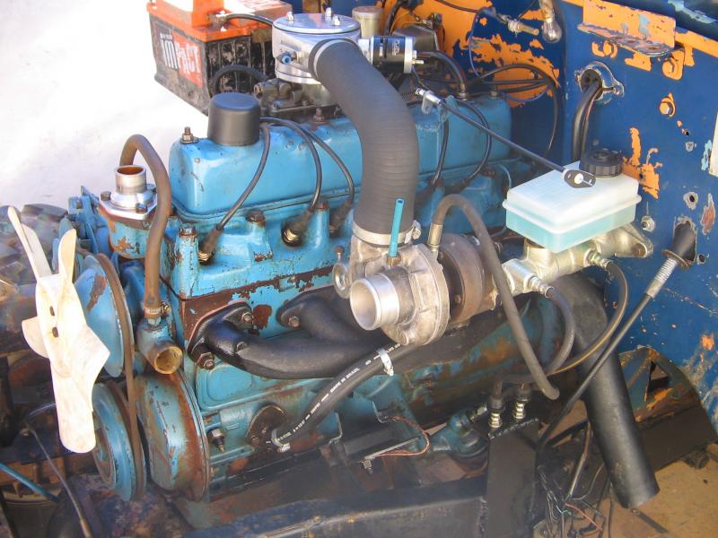

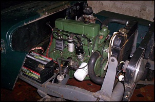

    ops esqueci as fotinhas.......
    o verdinho é 2.8
    o grafite 3.0
    o azul 4.4
    e o willis 3.0 turbo.
    QUALQUER COISA TAMOS AI.
    Miniaturas de Anexos Miniaturas de Anexos -100_8249.jpg   -dscn6650.jpg   -dscn6658.jpg   -dsc00988.jpg   -pequeninos-problemas-que-eu-amo-013.jpg

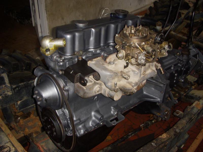

    este da fotinha ta saindo do forno.....
    4.400cc
    fluxado
    comando
    tucho
    etc.....mas é um 6izao........
