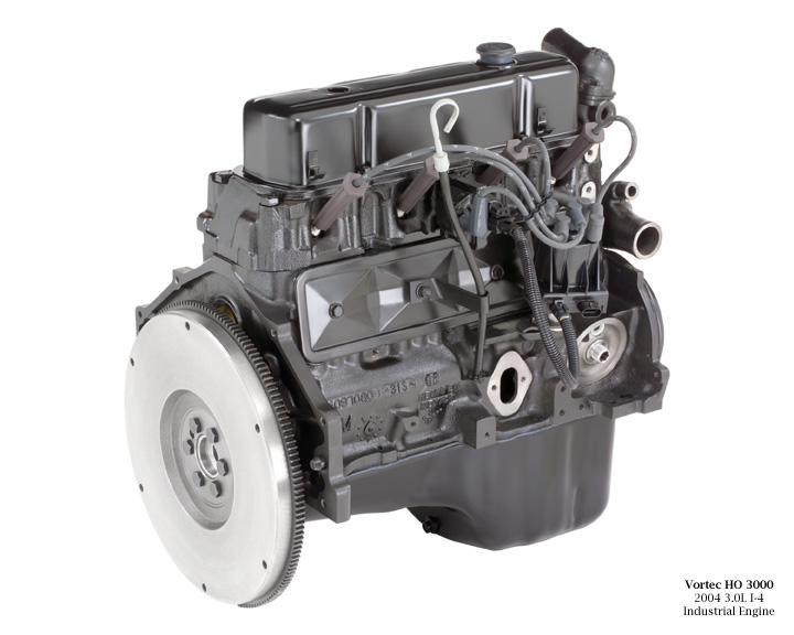

    que tal um 4 cc bombado de fabrica!!!!!!!
    "VOVÔ"PENTA /VORTEC 3.0L LMX 4CC (o nosso 151 marinizado......)
    sua versao atual ta vindo só com 143hp,e quase 30 kg de torque a 4.400 rpm.........ASPIRADO!!!!!!!!
    isto tudo dentro de um 4 DE OPALINHA!!!!!!!!!COITADO DO MEU 6IZAO VAI PRA ROÇA.
    MARINE VORTEC 3.0L I-4
    Specifications
    © 2009 General Motors Corporation
    PRINTED IN U.S.A. 01/27/09
    www.gmpowertrain.com
    GM Powertrain
    Type: 3.0L I-4
    Displacement:
    181 cid (2966.59 cc)
    Engine Orientation:
    Longitudinal
    Compression Ratio:
    9.2:1
    Valve Configuration:
    Pushrod Actuated
    Overhead Valves
    (2 valves per cylinder)
    Assembly Site:
    Toluca, Mexico
    Valve Lifters:
    Hydraulic Flat Tappet
    Firing Order:
    1 - 3 - 4 - 2
    Bore x Stroke:
    101.60 x 91.44 mm
    Bore Center:
    112.26 mm
    Bore Area:
    324.29 cm²
    Fuel System:
    N/A (LW6)
    MPFI Fuel Rail and Injectors (LMX)
    Fuel Type:
    Regular Unleaded
    Horsepower:
    143 hp (107 kW) @ 4800 rpm (LMX)
    140 hp (104 kW) @ 4800 rpm (LW6)
    Torque:
    178 lb-ft (241 Nm) @ 3600 rpm (LMX)
    177 lb-ft (240 Nm) @ 3600 rpm (LW6)
    Actual power levels may vary depending on OEM calibration
    and application.
    Fuel Shutoff:
    OEM Defined
    Shipping Weight:
    363 lb (165 kg)
    Materials:
    Block: Cast Iron
    Cylinder head: Cast Iron with exhaust
    valve seat inserts
    Intake manifold: Customer Supplied
    Exhaust manifold: Customer Supplied
    Main bearing caps: 2 -Bolt Cast Iron
    Crankshaft: Nodular Cast Iron
    Camshaft: Marine Profile
    Connecting rods: Powdered Metal

  • #240
    19/06/2005
    Maringá/PR
    4,204
    Agradecimentos: 24
    Pena que não tem desses por aqui
    Mas tenho pensando muito nisso.
    Preparar o velho 151 injetando e tudo mais, a única coisa que me deixa receoso de investir nesse motor é a porcaria da gaxeta.
    O meu já bebeu bastante água (barro), não chegou a travar, mas não dá para gastar uma grana nesse motor e na primeira piscina que enroscar ter que desligar o bicho e ser puxado pelo guincho dos outros.
    Tem alguma solução para esse problema de agua na gaxeta??
