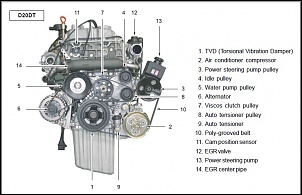

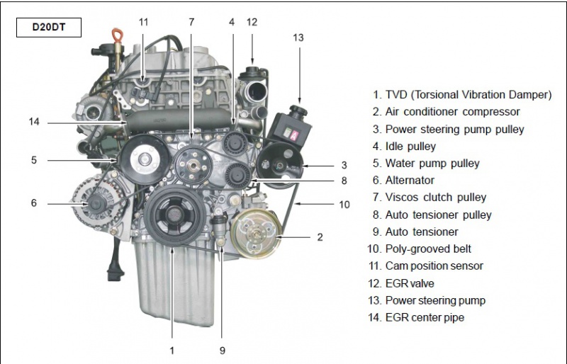

    Eu ainda trocaria a Polia nº 4 da foto abaixo ou mandaria lubricar e embuchar se tiver folga...(Vide Foto anexo)
    Outra item que pode lhe ajudar na troca é a foto com ordem de montagem estou anexando aqui tb, Caso seu motor não seja o D20DT e seja o D27 avise que lhe mando a foto do respectivo também.

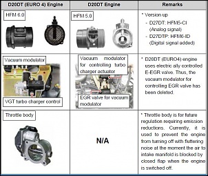

    Caso seu Carro Tenha o mesmo motor que os nossos seja D20DT Euro4 ou teu motor é o D20DT anterior,pode conferir isso no anexo desta mensagem que compara ambos motores, Como dito anteriormente acabo fazer revisão dos 20 mil km, onde solicitei a limpeza deste e da EGR e acompanhei o serviço ao lado do carro como sempre faço, e no meu te sim a "barbuleta" com caixinha eletrônica ao lado da marca Siemens. E tb vai uma foto em anexo
