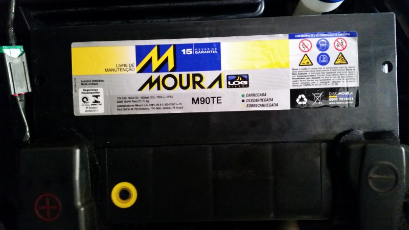

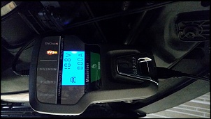

    Substituição da Bateria Original do Kyron 2.0 GLS 2011-2012
    Olá Amigos...
    Segunda-Feira pela manhã ao girar a ignição só escutei TlecTlecTlecTlec...
    Imaginei cabos frouxos, mas não era...
    Ai fui debaixo do banco do carona e peguei meu auxiliar de partida importado de bateria de super lithium, que já tinha sido testados algumas vezes ( http://shop.antigravitybatteries.com/micro-start-xp-1/ ) mais feliz que guri usando brinquedos novos, ligo e para minha tristeza TlecTlecTlecTlec....DeNovooo!!!!!
    Ai murchei as orelhas, olhei para outro lado vi o Mantenedor da moto da Oxford e fui ligar ele na Camionete pois ele é para moto, carro, e lanchas ou partidas rápidas em emergência, mas menos recomendada pois a rápida envia carga com amperagem muito alta e deve ficar neste modo por no máximo 5 min ao contrario dos outros dois que se pode deixar ligado o ano inteiro.
    (http://www.twistedthrottle.com/oxfor...attery-charger )
    Logo pude ver que a Voltagem estava muito baixa e uma hora após não subida, mudei para modo Fast por 05 min desliga e vamos ver se da partida agora....e pegou reinando mais que guri novo para sair da cama no inverno, e a luz do 4wd acende no painel...saio dou uma volta ando uns 10 km e a luz acessa, mas motor normal, volto desligo a chave e ligo novamente luz apagada (e não acendeu mais)... boto no carregador novamente para uma carga lenta... e mais de 24 H após o veredito do carregador "Weak", Hora de comprar bateria nova...
    Liga aqui liga ali...Não encontrei nenhuma de 100ap que tivesse tamanho compatível com berço que a aguardava, até achar uma de 90a mesma capacidade da original... que deu certinho na caixa...então fica ai a dica do modelo...
    Também vai outra dica importante que eu desconhecia sobre uso do auxiliar de partida:
    Quando tentar fazer pegar com auxiliar e não pegar, Solte os cabos da bateria e liga os mesmos direto no Auxiliar isolando a bateria, ai vai pegar no ato, depois volta os cabos para bateria e vai trocar ou até próximo ponto seguro, de fato funciona, pois fiz uma caravam 6cc carburada parada amais de mês virar 4 vezes somente com este auxiliar, e em capitiva, azera todos 6cc, neste últimos dois com bateria mas tinham esquecido porta semi aberta e luzes internas ligadas...como no meu caso era o fim da vida útil da bateria e um possível rompimento do placas...teve que soltar a bateria..
    Alguns anexos: da velha da nova e do mantenedor mostrando voltagem...

    Informações da bateria nova:
    Bateria Moura 90Ah – 12V – M90TD / M90TE – Livre de Manutenção – Antiga Moura Inteligente MI95TD / MI95TE
    Toda a Linha de Baterias Moura automotiva é homologada sob os requisitos do Inmetro
    Apresentação:
    Computador de bordo, ar-condicionado, GPS, trava elétrica... Nas últimas duas décadas os acessórios elétricos dos veículos cresceram expressivamente. No entanto, o aumento da necessidade do uso de eletricidade causa o desgaste mais rápido da bateria. Diante deste cenário, os produtos da Moura são destaque em qualidade. Sempre investindo em tecnologia e inovação, a empresa reforça seu compromisso com o consumidor e apresenta a renovação de sua linha de acumuladores de 40 a 200 amperes-hora, que atendem de veículos leves a pesados. A Moura realizou melhorias, chegando a uma linha com maior robustez e máxima resistência a condições adversas de uso. Entre as novidades, o prazo de garantia de 18 meses para baterias de até 75 amperes-hora. Mais uma vez a Moura promove uma evolução nos seus produtos para atender cada vez melhor os consumidores.
    Principais Aplicações:
    Voltagem : Positivo Direito
    Asia: Topic - GM: Tracker (Diesel) - Kia: Besta - Mitsubishi: Pajero Full (Diesel)
    Voltagem: Positivo Esquerdo
    Chrysler: Dakota - Hyundai: H100, HR - Mitsubishi: L-200 Triton (Diesel), Pajero (Diesel), Pajero Sport (Diesel)
    Principais Características:
    A Bateria Inteligente tem uma vida útil superior em até 50% à das baterias automotivas convencionais. Produzida com novos agentes de natureza química, elétrica e mecânica (Agentes QEM), o produto oferece um comportamento especial em relação aos mais rigorosos contextos externos. Nas situações em que as baterias automotivas comuns sofrem um intenso desgaste, a Bateria Inteligente oferece repostas corretivas.
    O resultado é uma maior capacidade de enfrentar os principais vilões das baterias: a elevação da temperatura no compartimento do motor (típica dos veículos modernos), as descargas acentuadas e prolongadas, as dilatações resultantes dos ciclos de carga e descarga, e, finalmente, as vibrações que são transmitidas do veículo para a bateria. Assim, é principalmente nas situações críticas de operação que a Bateria Inteligente se distingue das baterias automotivas comuns.
    Quais são esses novos agentes?
    Agente Químico:
    Liga Prata-Estanho Ag-10, presente nas placas positivas;
    Agente Elétrico:
    Íons ativos, presentes no eletrólito (solução);
    Agente mecânico:
    Estrutura espacial e de contorno contínuo das placas positivas.
    Especificações Técnicas:
    Tensão
    : 12V
    C20 : 90Ah
    RC 25: 160 min
    CCA -18ºC: 700
    Dimensões ( Comp x Larg x Alt ): 306 x 172 x 230mm
    FONTE: WWW.MOURA.COM.BR
