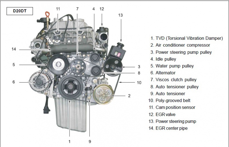

    Acabei de enviar meu carro por guincho para a autorizada Funcional, em Jundiaí, por superaquecimento em função de problema com tensionador e Correia.
    A Correia havia sido inspecionada na última revisao, e estava boa, mas tinha começado a "cantar" há algumas semanas.
    Recomendo a todos não desprezarem o barulho da correia.
    Estou aguardando para saber se houve algum prejuízo mais sério, pois não pude parar o carro imediatamente, e chegou a tocar o alarme de temperatura crítica.

    Mauro B. Espero que não tenha sido nada grave. Com quanto kkm está o seu Kyron? estou com 69.000 e a correia já está cantando toda a manhã. Acabei de deixar o K na CCS e eles disseram que a correia aguenta mais 5000km pelo menos (re-verificar). Acho que vou comprar um kit novo e deixar no porta-malas.
    Alguém sabe o que inclui na troca? só a correia ou tem que trocar o tensionador tbm? algo mais?

    Bom Dia Vilson, tudo bem com Amigo.
    Minha opinião ao amigo é que troque o conjunto, já vi alguns casos la na oficina da CC e de clientes que trocaram somente a correia e logo em seguida voltaram para trocar todo conjunto, se não me falha memoria o tensionador tem uma bucha de metal que desgasta, ai atravessa e faz correia estragar prematuramente, já li sobre substituir esta bucha por uma de tecnil ou tecast e montar com correia nova...
    Lhe indico abaixo uma opção de site para compra do kit completo, este deve levar 60 dias pelo menos a chegar no no BR outra opção imediata seria a JPimports que deve ter em estoque...
    Genuine Tensioner Assy Belt Pulley for Ssangyong Actyon Sports Kyron | eBay
    Veja que além da Correia e tensionador tb deve verificar as poliasSsangyong Kyron-d20dt.jpg
    Estou tentando anexar junto a esta mensagem uma foto onde mostra a ordem de instalação da correia, isso pode ser muito útil na estrada, para um procedimento de emergência, se a foto não aparecer aqui me solicite por e-mail, acho que vc tem meu e-mail sou mesmo willian do grupo da GS, A foto é do motor 2.0 também tenho a do motor 2.7

    Continuando Vilson
    Na foto acima mostra a Polia 08 que alguns vendem junto com tencionador, mas já vi sendo vendido separado, e a 04 que praticamente nunca vendem ou trocam.
    Grande abraço

    Grande Willian, valeu pela orientação. Acho que vou comprar um kit e deixar no carro, pois devo fazer uma viagem de 2,5 mil km agora no ano novo/natal.
    A foto está bem clara!
    Abraços e valeu pelas dicas.

    A oficina já adiantou que o grande problema é o tensionador, que tem parte plástica. Inclusive a sugestão é que se use um usinado em metal - o pessoal de Jundiaí o tem como opção.
    O carro está com 60000 km, e a Correia é pra durar 100000km.
