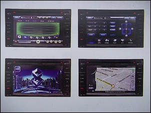

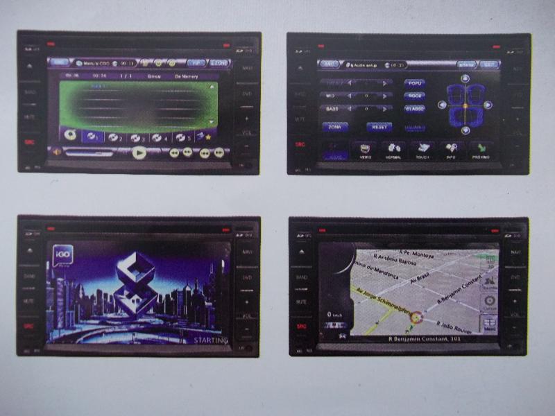

    Caro Vagner, bom dia. Estava lendo o fórum Kyron e vi seu interesse em adquirir uma Central Multimidia. Digo que para você que possuo um Actyon Sports e coloquei uma Central completa no meu carro. Ela tem tudo: TV analogica, câmera de ré, logotipo da Ssangyong, IPOD, GPS, Bluettoth e muito mais... tudo mesmo. Inclusive a fotos anexas dela instalada é do meu carro. Eu sou vendedor Centrais para alguns logistas. Eles compram de mim e revende a vocês. Não vivo disso mas o faço como 2º emprego. Caso você tenha interresse posso conseguir uma para você e te faço tudo, a Central completa com moldura e instalação por R$ 1800,00 ( à vista). Só a Central sem instalação faço por R$ 1400,00. A marca é AIKON. Permanece o comando de volante e tudo. Quanto a instalação são de profissionais que trabalham em uma loja no Shoping e como também forneço algumas centrais para essa loja acabo conhecendo os instaladores (não posso te falar, no momento qual shopping, pela ética, mais caso tenha interesse em comprar te darei todas as orientações e falarei para você ir ao shoping e ver o colega instalando as centrais por R$ 2500,00, à vista). Na loja no Shopping fica em R$ 400,00 a instalação e a moldura por R$ 300,00. Não costumo muito trabalhar para SsangYong porque não tem muita procura. Trabalho mais por ecomenda. Esse colega que postou para você comprar da Caska trabalha na autorizada e diz isso para você comprar na Autorizada e pagar no final de tudo R$ 5000,00 (sempre eles colocam mais uma coisinha no final) ele deve ter os motivos dele. Vai querer te pressionar falando que se voce botar por fora vai perder a garantia blá blá blá. Infelizmente estou de viagem marcada pelo meu trabalho e só retornarei no dia 21 de maio. Como esgotei todo meu estoque de Centrais , no momento, retirei os meus anuncio, anuncio no ML e bom negocio. Postarei algumas fotos para você ver que realmente trabalho com centrais. Qualquer coisa me mande um email e te passo maiores esclarecimentos . Lembrei de mais uma coisa: lá na C.. Poi.. não exista instalador, e na verdade eles mandarão o instalador da loja ... instalar para você na loja deles superfaturando o serviço. Liga pra lá e confirma tudo o que estou te falando. Pede para falar com o .... e faça um orçamento. Lá a moldura custa R$499,00 e na C.. Po.. cobram R$ 900,00. Os telefones de lá são 22952... e 25431... (não posso passar aqui no fórum pela ética). Abraço ValqueireSsangyong Kyron-diversas-153.jpg.Ssangyong Kyron-diversas-161.jpgSsangyong Kyron-diversas-162.jpgSsangyong Kyron-diversas-109.jpgSsangyong Kyron-diversas-111.jpgSsangyong Kyron-diversas-123.jpgSsangyong Kyron-diversas-041.jpgSsangyong Kyron-diversas-045.jpgSsangyong Kyron-diversas-133.jpgSsangyong Kyron-diversas-095.jpgSsangyong Kyron-diversas-106.jpgSsangyong Kyron-diversas-097.jpgSsangyong Kyron-diversas-101.jpgSsangyong Kyron-diversas-103.jpg
