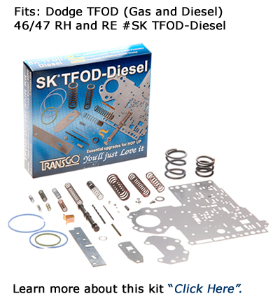

Quando a minha aparecer esse tipo de problema, vou comprar um kit deste da TransGo TransGo | Tech Solutions ele deixa as trocas mais justas e secas (maior carga). O Eduardo Merege aqui do forum usa na Ram dele.
Anexo 372335
