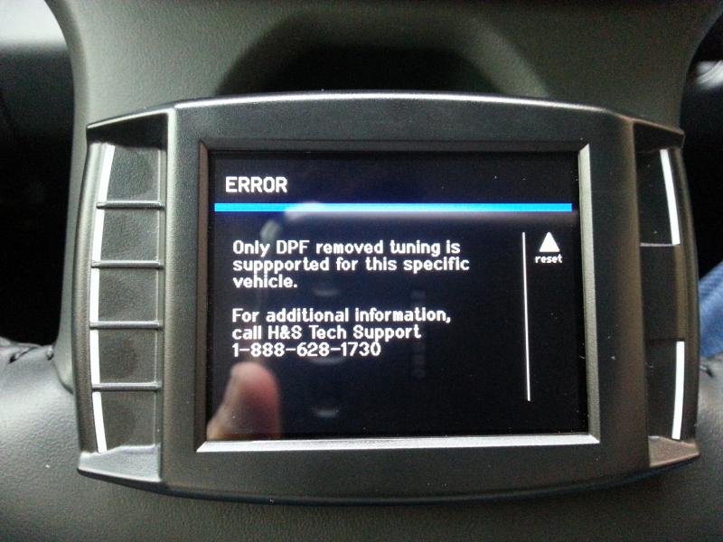

Ola Pessoal.
Comprei um Mini-Maxx e acabei descobrindo que ele não é compatível com as RAM vendidas no Brasil se mantiver o DPF instalado.
Anexo 377874
A resposta da H&S
Como eu não vou remover o DPF estarei tentando vender o Mini-Maxx, no site informa que ele é compatível com a versão 5.9L, como essa versão não tem DPF acredito que não terá problema.Citação:
We do not have much demand for exported calibration tunes and the little demand that we do have, is for DPF removed tuning. It would cost us much more than we would ever make to develop DPF Present tunes for the export calibrated Ram trucks. Unfortunately, our software engineers have written DPF removed tuning and will not be writing DPF present tuning. Either the customer needs to remove the DPF, or return the product for a refund.
Again, we do apologize for the inconvenience.

Ola Gabriel.
Obrigado pela informação, mas se eu responder que não tem o DPF e continuar com ele instalado com certeza ele será danificado e para substituí-lo eu imagino que ficará bem caro, por isso prefiro não usar o mini-maxx.
No próprio site da H&S alerta para que não utilize a opção DPF REMOVED com ele instalado no carro.
