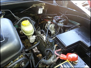

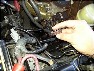

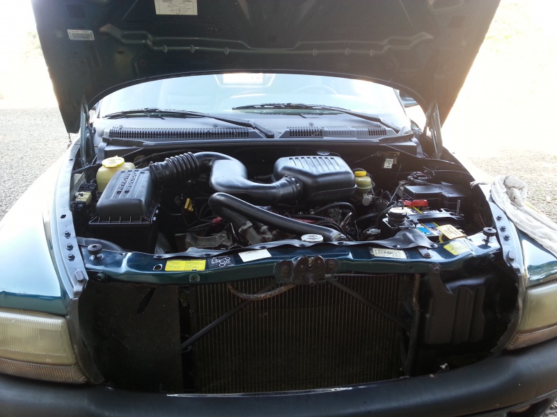

    Postei algumas fotos do motor da minha Dakota 2.5 4cc gasolina 99....eu vi que ela está com um vazamento, parece ser do fluído da hidráulica, não sei ao certo pois não tenho conhecimento em mecânica...tem uma foto que eu tirei também de um plug que está solto, o macho está solto e segundo me informaram é um sensor muito importante, inclusive para o carro não gastar muito...não souberam me dizer sensor do quê seria...mas enfim...dá pra ver que ela é ligado ali perto do escapamento na parte debaixo...
    Peço que alguma pessoa entendida, vendo as fotos, possa identificar se o motor está 100% com as peças que deveriam estar ou se derepente está faltando alguma coisa....
    Outra coisa que descobri ao tirar as fotos e eu não havia reparado, é que esse carro já rodou com GNV e isso me deixa puto, falhei ao identificar isso previamente, mas enfim, esse carro entrou pra mim em um negócio pau-a-pau de um Opala que entrou pra mim também de rolo, e mesmo contrariado com algumas coisas ainda estou com a sensação de ter ficado no lucro! Espero que sim no final das contas!

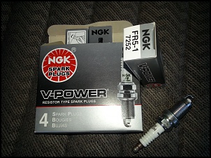

    Comprei no Mercado Livre e já chegaram também as velas dela pq o que a que está nela não é pra ela, foi feita uma adaptação...será que foi uma boa escolha essas velas que eu comprei?
    Obrigado!
    Thiago Basile

    Thiago vendo através de fotos assim é dificil dizer se falta alguma coisa no motor, eu por exemplo não consegui identificar o vazamento de fluido da direção hidraulica :-S
    Quanto ao sensor é dificil dizer mas se ele é proximo ao escapamento pode, eu to dizendo que pode ser a sonda lambda, que envia informações sobre a queima de combustivel para a injeção do motor, sem ela o motor costuma ficar lokão e sem marcha lenta.
    Quanto as velas não conheço esse modelo da NGK mas em geral o pessoal utiliza as velas Champion que são as originais da DAK, eu to usando na minha um jogo de velas da Bosh com o centelhador feito de IRIDIUM, dizem que dura 100Mil milhas ou seja 160 mil Km, o consumo dela melhorou um pouco e não paguei caro no jogo de 6 velas.
    Tem um macetinho para fazer um check rápido e detectar erros na DAK: Desligue o carro, aperte o botão do hodometro (aquele que muda de TRIP para ODO) e segure ele, vire a chave até acender o painel, não de partida, espere um pouco e vai começar a piscar um código no odometro, anote os códigos e depois entre nesse site e verifique a que se refere: Dakota Trouble Codes ou aqui How to Check and Reset Engine Codes - Dodge Durango Forum and Dodge Dakota Forums se não aparecer os códigos você pode fazer o seguinte procedimento: Desligue o carro, segure o botão do hodometro, ligue e desligue a chave 3x ou seja, vira a chave até acender o painel, desliga, liga, desliga, liga, não precisa esperar acender as luzes só na ultima vez e os códigos vão aparecer.
    Esse macete não substitui a utilização de um scanner OBD III mas já da um norte por onde começar.
    Grande Abraço e boa sorte
    Pedro H. Matheus
